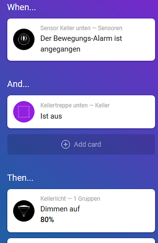

Ich habe diesen Flow der das Kellerlich anschalten soll wenn Bewegung durch den Fibaro Sensor erkannt wird. Leider klappt das in den Selltesten Fällen. In der App lassen sich die Lampen tadellos An- und Ausschalten und in der App wird auch Bewegung vom Sensor empfangen also muss am Flow etwas nicht stimmen oder Homey leitet den Befehl nicht weiter.
Könnt ihr was finden, habt ihr auch solche Erfahrungen gemacht?
Mit dem zweiten Flow möchte ich das die Eingangstür um 23 Uhr verriegelt wird, es tut sich aber nichts und ich glaube hier liegt es nicht am Flow. Das Danalock lässt sich auch manuell per App verriegeln.

Was geschieht den wenn Du die Flows testen oder manuell starten tust?
Wird dann die Aktion ausgeführt.
Die Bedingung müssen natürlich zutreffen.
Ja dann gehen die Lichter an.
Dann weiß ich nicht, warum der Auslöser die Flows nicht starten tut. Solches Verhalten kann ich bei mir nicht feststellen.
Vor allem der zweite Flow sollte immer zum festgelegter Zeit immer starten, da keine Bedingung erfüllt werden müssen!

Hmm immer noch an der Bewegungalarm vom Keller, sollte nach 30 Sekunden ausgehen.
Somit wird kein erneutes Motion “gesendet” und der/die Flow(s) nicht aufgeführt.
Und du bist sicher dass die lampe unten im keller an dem moment die richtige status hat?

Ja, aus
