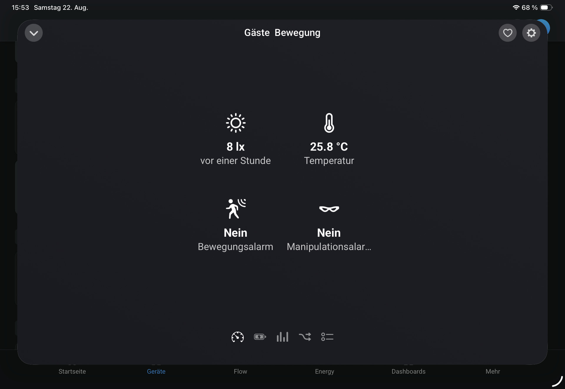

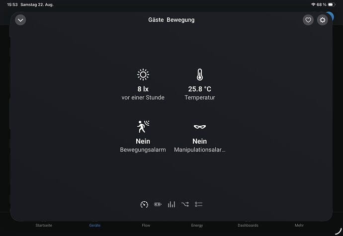

Hallo zusammen, ich weiß, dieses Thema gab es schon, habe aber keine Lösung gefunden oder eine Antwort. Ich habe ein Problem mit dem Fibaro Motion Sensor in einem Flow.
Er erkennt Bewegungen zwar problemlos, soll aber auch das Licht einschalten, wenn der Rollladen geschlossen ist.Daher muss der Lux-Wert ausgewertet werden und nicht die Tageszeit, da der Rollladen auch bei Sonnenschein geschlossen ist.Ich habe es bereits mit zwei verschiedenen Sensoren versucht, kann aber den aktuellen Lux-Wert nicht auslesen, da er nicht aktualisiert wird., weshalb der Flow nicht funktioniert. Habe die Werte schon deutlich weiter runtergesetzt und natürlich auch das Teil direkt am Homey aufgeweckt, um es zu aktualisieren.
Wie ich im Forum gelesen habe, scheine ich nicht der Einzige mit diesem Problem zu sein. Über Tipps würde ich mich sehr freuen. Ich habe auch ein paar Screenshots angehängt.

Wie oft wird der Lux Wert aktualisiert? Kann bei einigen Geräten konfiguriert werden. Kostet halt Batterie.
1,2 und 20 siehe Foto. Passiert aber eben nicht.
Wie sieht die insights Grafik aus? Sicher das die werte auch beim Device angekommen sind? Ev. Nochmals setzen und Gerät aufwecken wenn’s schnell gehen soll. Auf die Bestätigung von homey warten dass die Änderungen beim Gerät angekommen sind.
