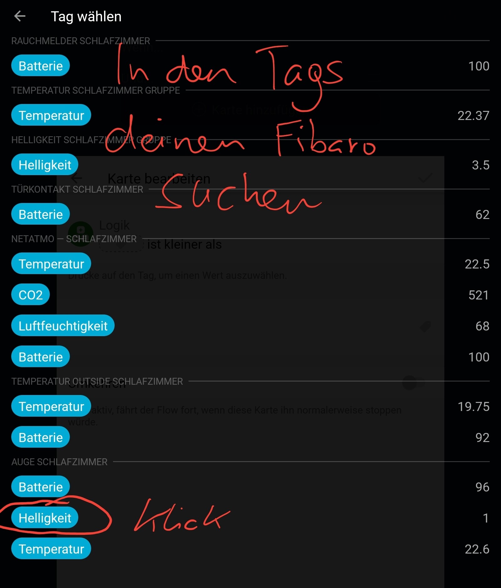

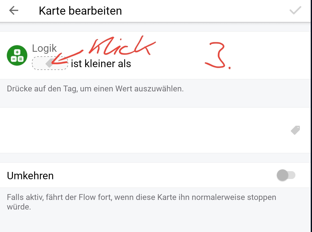

Hallo und herzlich wilkommen.
Mal sehen, ob ich dich richtig verstanden habe.
Der Fibaro Motion Sensor hat einen Helligkeitssensor mit an Bord. Diesen Sensor benutzen wir, dass das Licht nicht an geht, wenn es hell ist.
Flow:
Wenn:
eine Bewegung registriert wurde
Und:
Logic Wert ist kleiner als xx
Dann:
Dimme Lampe auf xx%
Schalte Lampe nach xx Minuten aus
https://homey.app/f/ueUUYc
Ich hatte gehofft das du dich meldest @Undertaker . So wie ich hier alles gelesen hatte, bist du einer deren, mit der meisten Erfahrung.
Ich hab es probiert und nochmal ein wenig umgewandelt. Mal sehen ob es funktioniert…
Aber so hab ich es endlich mit den Tags verstanden.
Danke nochmals und es ist Klasse, das man hier so schnell und gute Hilfe bekommt.
