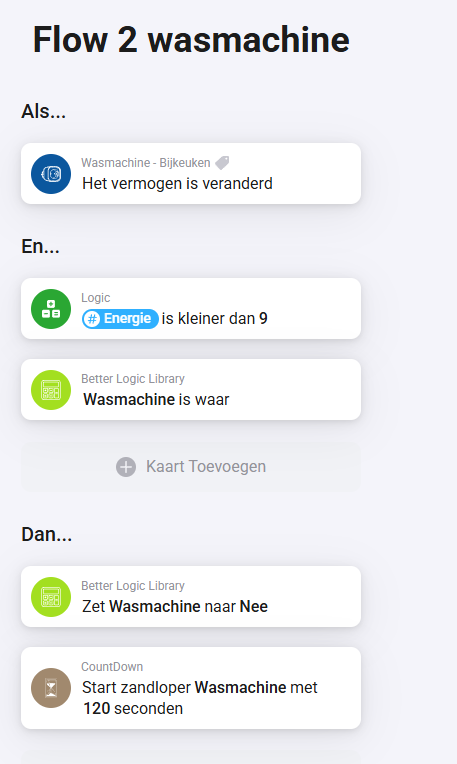

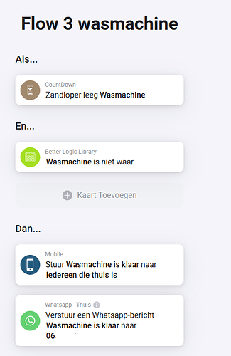

Ik heb 3 flows aangemaakt:
Flow 1:
Flow 2:
Flow 3:
Kan iemand mij helpen? Wat doe ik verkeerd?
Ik zie niet wat je met better logic aan het doen bent, en de zandloper is wellicht ook niet per se nodig.
Als ik zoiets zou willen zou ik zoiets maken denk ik

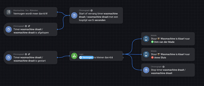

Hi allemaal, dit is mijn eerste bericht op dit forum. Maar ik wellicht kan ik bijdragen in deze topic.
Wanneer ik met een AF werk die zichzelf moet checken, maak ik een timeloop aan. Zo ook voor de wasmachine.
  • De wasmachine zit aan een Eve slimme stekker die ook het verbruik meet.
  • Wanneer spanning boven 6 watt gaat start de timer. Standby / wasmachine aanzetten gaat niet boven de 5 watt. Hierdoor start de timer alleen wanneer er een programma aangezet wordt.
  • Elke 5 seconden checkt Homey Pro of de wattage onder de 4.6 watt gaat. Wanneer de wasmachine klaar is en automatisch uitgaat. Meet ik nog voor 4 minuten een wattage van 4.40 watt.
  • Wanneer de wattage onder de 4.6 watt gaat, ontvangen mijn vriendin en ik een melding dat de wasmachine klaar is.
  • En wordt de timer gestopt.
Omdat het systeem elke 5 seconden checkt wat het energie verbruik is van de stekker, krijgen we vrij snel een update wanneer het programma klaar is. Oftewel, welk programma wij ook kiezen, de timer zorgt ervoor dat het energieverbruik gecheckt wordt.

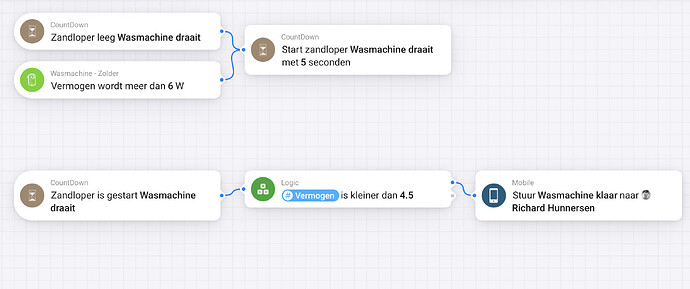

Hi Rhun,
Haha dat heb ik juist met andere flows die men maakt en deelt hier. :joy: Ik zie mij zeker niet als een pro gebruiker. :grin:
Zoals ik nu jouw AF lees, is het verschil met die van mij dat de timer afloopt en weer naar 5 (nu aangepast naar 10 sec. omdat mijn timer app niet lekker liep). En telkens als de timer opnieuw start start / checkt het andere blok of de wattage onder de 4.5 watt ligt. Zo niet, loopt de flow dood en doet niets. Als de wattage wel onder de 4.5 watt gaat stuurt Homey een berichtje net zoals bij jou. Maar jouw timer / zandloper wordt niet stopgezet. Oftewel, jouw zandloper loopt door.

Behalve een bericht aan jezelf zul je ook zandloper moeten stoppen.
Ik heb het inmiddels aangepast! onwijs bedankt voor jullie meedenken….
Graag gedaan! Laat weten als het werkt. :grin:
