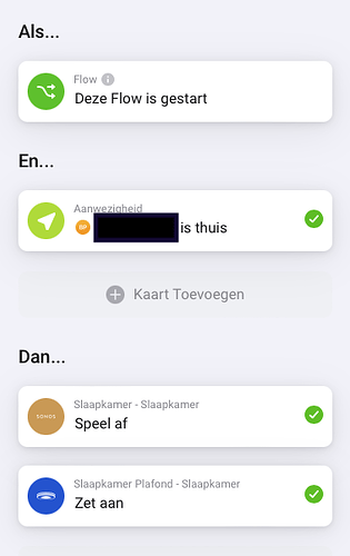

Je flow beginnen met het logica kaartje “deze flow is gestart”
Dank u wel JPe4619dit werkt nu
Maar nu heb ik het volgende probleem ik heb er een aanwezigheids kaart er tussen gezet bij en.
Alleen die werkt niet want mijn telefoon staat uit en bij test gaat gewoon alles aan.
Dus hoe weet Homey dat ik thuis ben.
