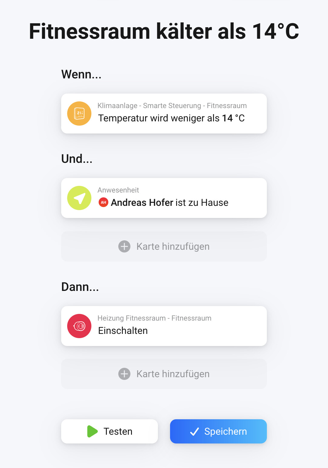

Ich habe eine Frage zu einen meiner Flows.
Tado im Einsatz, welches ich mit einen Flow koppeln möchte.
Tado erreicht 14°C
Smart Plug ein.
Test ist okay.
Tado erreicht 15°C
Smart Plug aus.
Test ist okay.
Leider funktioniert beides nicht.
Die aktuelle Temperatur liegt bei 9,5°C
Bitte um Hilfe.
LG Danke
Andy
Wenn die Temperatur also bereits unter 14 Grad liegt, wird nichts passieren.
Wenn Sie eine Karte verwenden,
WENN sich die Temperatur ändert
UND die Temperatur ist niedriger als 14 Grad
DANN schaltet die Heizung ein.

Nochmal zur genaueren Abgenzung.
Die Karten mit “wird größer als” oder “wird kleiner als” werden nur getriggert, wenn der Wert diese Schwelle in genannter Richtung überschreitet - also nur jeweils 1x.
Die Karte “Wert ändert sich” wird bei jeder Änderung ausgeführt.
