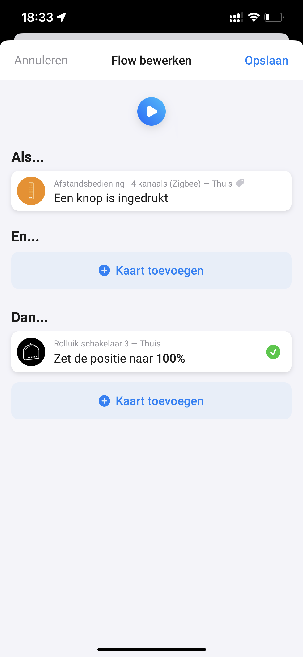

Begin eens met een simpele flow die het scherm naar beneden stuurt. Waar loop je dan vast?
Knop 1 kan ik al niet definiƫren
En…
-[knop] is gelijk aan 1
Dan…
(Da’s wel een onhandige a.b. zeg…, dat je niet meteen knop nummer kunt meegeven)
Dus het scherm gaat met iedere knop naar beneden :wink:?

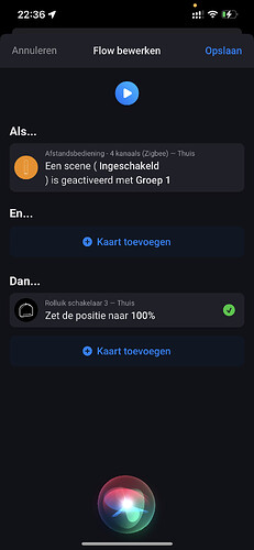

@Poverino Heb je geen kaartje met ā€œEen scene is geactiveerdā€"
16-10-23Annotation 2023-10-16 232606
Niet dat ik weet, ik heb alleen nog maar de drie units in Homey kunnen zetten. Hoe activeer ik een kaartje?
Nee, het is een ā€œAlsā€ kaartje, van je Robb knop, en dat kaartje heet dan "een scĆØne is geactiveerd, precies zoals op het screenshot.

@Mike1233 moet je dan niet eerst een scène definiëren? Zo ja, hoe?
Ik zou het even bij Robb navragen.
Je vind dat kaartje op dezelfde plek als het ALS kaartje dat je in je flow hier boven hebt gebruikt.

Als je het kaartje kiest ā€œeen scene is geactiveerdā€ dan krijg je gewoon de knoppen te zien die er op de afstandbediening zitten.
Dus je hoeft er niks voor te doen.

Dit is het op dit moment maar het werkt niet

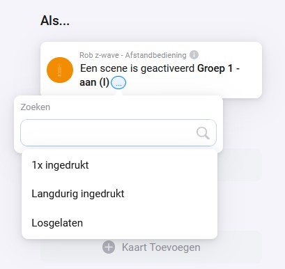

Geen idee, maar moet je onder ā€œGroep1ā€ bij ā€œingeschakeldā€ er niet even op te klikken om In- of uitgeschakeld te selecteren?
Jouw kaart ziet er toch echt anders uit dan die van Mike.
Het ā€œaan (I)ā€ gedeelte ontbreekt.
Ik hang zelf altijd logkaartjes of tijdlijn kaartjes bij het DAN gedeelte. Zo weet je in jouw flow of de trigger werkt ja/nee, of dat de rolluikschakelaar al op 100% staat en dus niets meer gaat doen. Laat hem eens naar 50% gaan voor de grap.
Want ā€˜het doet het niet’ kan verschillende oorzaken hebben.
Helaas
Kan het zijn dat je nog een keuze moet maken tussen lang en kort indrukken?
