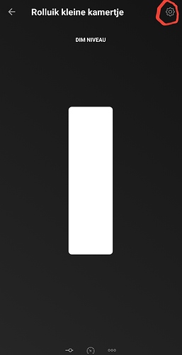

Bedankt voor het antwoord. Ik krijd dan inderdaad een dim niveau maar dan gaat de motor volledig tot het einde en kan ik hem niet meer in de andere richting laten gaan. Als ik de draden switch lukt dat wel weer.
Dan vermoed ik dat het calibratie proces van de chutter niet goed is verlopen.
Ga naar de instellingen van de chutter
Ga naar geavanceerde instellingen
Set start kalibratie op “JA” en sla daarna op met het vinkje :heavy_check_mark:
Je scherm zal dan 1 of 2 keer op en neer gaan.
