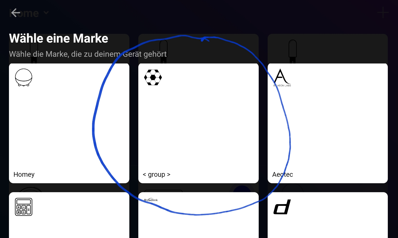

Er meint die App groups
https://apps.athom.com/app/com.swttt.devicegroups
ach so, danke :slight_smile:

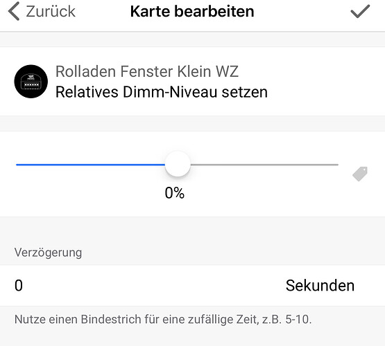

als workaround kann man das relative dimmen in flows für die lamellenposition brauchen. für lammelposition offen, relatives dimmen mit verzögerung um +5% bzw -5% um zu schliessen schliesse mittlere position dann z.B. +/-2% - muss man bisschen probieren.
hab dann flows gemacht die z.B. alle shutter im eg schliessen und die lamellen schräg stellen. diesen flow starte ich dann aus anderen flows.
