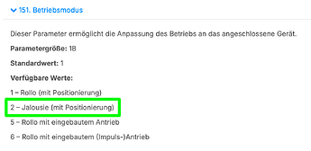

Eventuell sind die RS nicht richtig konfiguriert?
Bei einem Fibaro Walli RS muss man in den erweiterten Geräteeinstellungen unter dem Parameter Blind type z.B. den korrekten Typ auswählen:

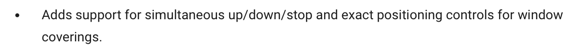

Diese Einschränkung wurde mit dem letzten HP23 Firmware Update v12.7.0 Updates für Matter Geräte aufgehoben:
(Quelle)
Als ich das gelesen hatte, hatte ich folgendes auf Slack nachgefragt:
Die Homey Fibaro App wurde diesbzgl. zwar noch nicht aktualisiert, aber dennoch wäre es denkbar, dass evtl. ein Zusammenhang bestehen könnte. Deshalb wäre meine Empfehlung, den Support von Athom mal zu kontaktieren.

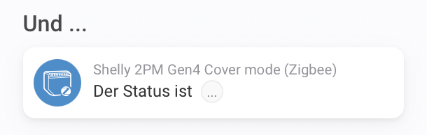

Ne die Positionsabfrage via “und” - ich nutze diese vielfach für meine “Rollladen nach unten und schräg” Positions-Flows. Wenn die Rollladen bereits unten sind direkt “tilten” und sonst zuerst runter und dann tilten.

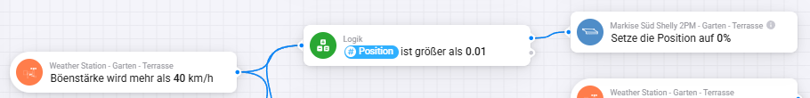

oder prĂĽfen ob die Markise ĂĽberhaupt draussen ist
