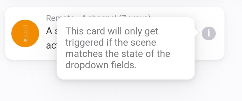

Dit kaartje zou het moeten zijn voor de afstandsbediening.

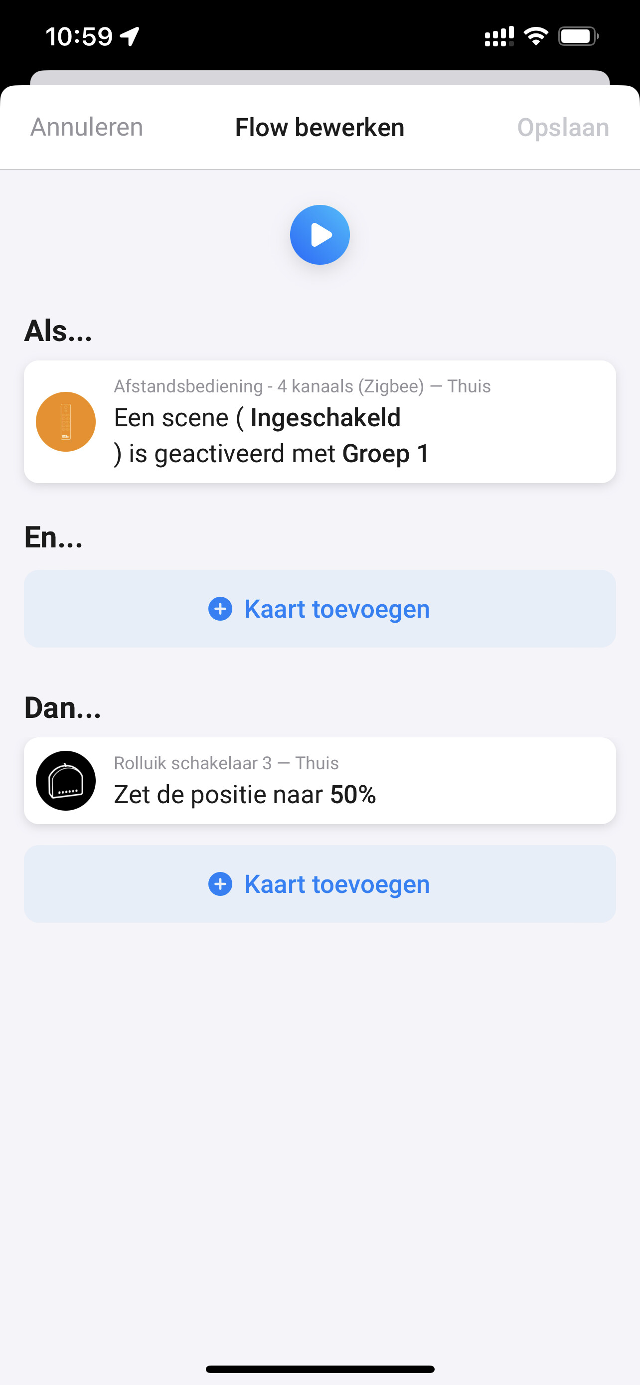

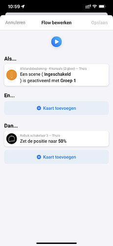

Welke app versie heb je van de Robbshop software?

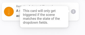

Ik heb zelf een iets oudere versie in gebruik. Automatisch updaten staat bij mij uit. (2.2.0)
Maar het getoonde screenshot boven jouw post is wel van de app pagina van versie 2.7.0.
Voeg, zoals ik eerder al eens voorstelde, een tijdlijn kaartje toe.
Dan weet je of de flow wel of niet wordt gestart. Want het kan gebeuren dat Rolluikschakelaar 3 - Thuis helemaal niet reageert op je flow, en het probleem dus helemaal niet in je Robb schakelaar zit.
Of de flow met de hand starten met het afspeelpijltje boven in je scherm van de flow.
