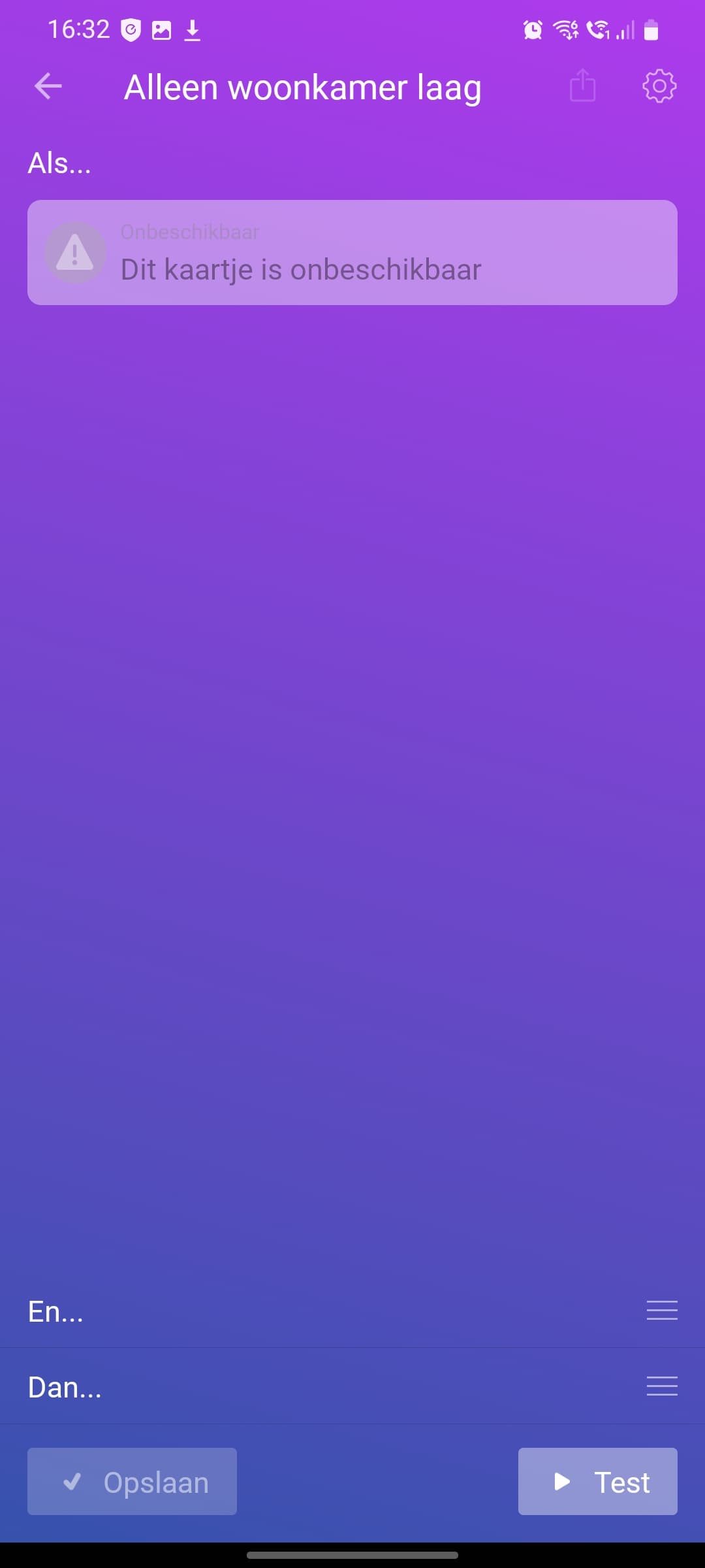

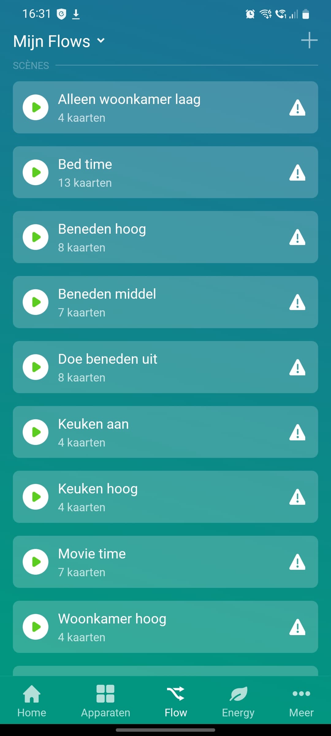

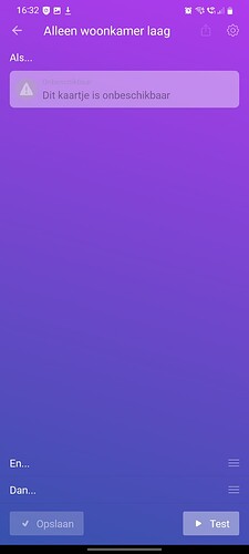

Hoi iedereen, sinds een update werken al m’n flows niet meer die starten met ‘iemand zei iets’
Dat zijn vooral al m’n scènes.
Ik snap nu even niet hoe ik deze scènes anders moet activeren. Iemand enig idee?

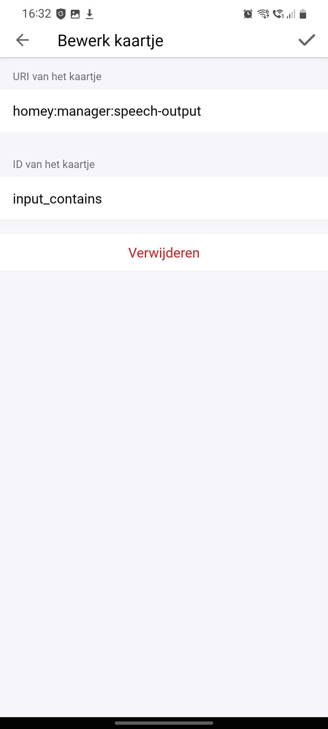

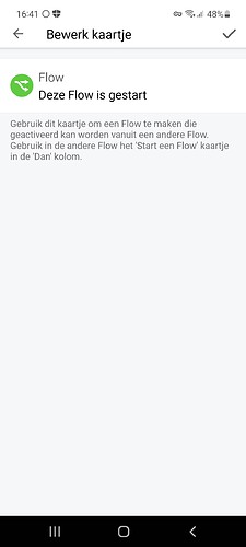

Aangezien de microfoon in de Homey al heel lang niets meer doet zijn die flow kaartjes verwijderd. Je hebt een kaartje ‘deze flow is gestart’ die je als alternatief kunt gebruiken.

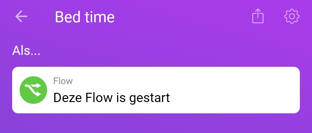

Alle triggers met ‘iemand zei iets’ vervangen voor trigger ‘deze flow is gestart’
