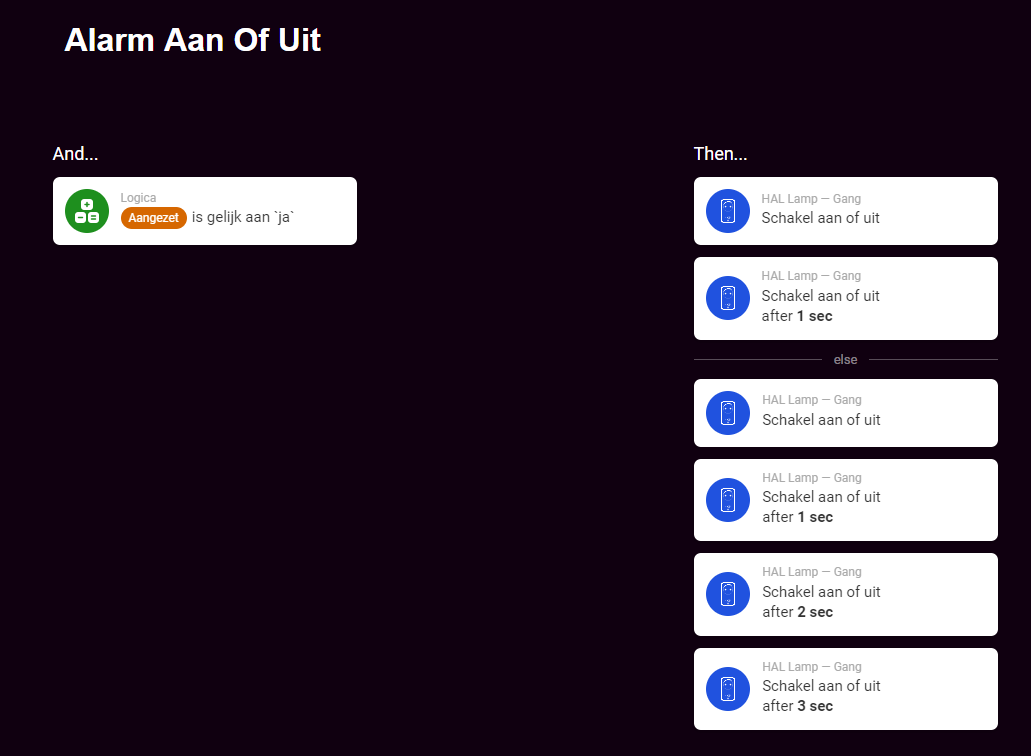

Het lijkt zo simpel maar… ik ga met een keyfob de heimdall app inschakelen om zo een alarm te bouwen. Dat is wel te doen, maar… nu wil ik bij het inschakelen mijn buitenlamp 1 x laten knipperen (of hij nu aan is of uit) en ik wil hem 2 x laten knipperen bij uitschakelen (of hij nu aan of uit is). Stiekem vind ik dat nog best lastig. Ik gebruik een dubbele fibaro switch voor mijn buitenlamp. Wie helpt er !!!
Als knop ingedrukt en lamp is aan. Zet uit zet aan zet uit .
Als knop is ingedrukt en lamp is uit set aan zet uit zet aan zet uit?
Zoiets?
Volgens mij is het vrij simple, mits je de lamp kunt toggelen
Ik heb geen Heimdall,
maar als het Alarm Aan is trigger je de Flow die één keer de lamp toggled en dan een seconde later nogmaals.
En als het Alarm niet is Aangezet, doe je dat 2 x, dus op 0, 1, 2 en 3 seconden.
De Lamp staat dan altijd weer in de oude stand.
(Overdag knippert hij aan, 's avonds knippert hij uit)
Deze dingen ga ik proberen, maar hoe maak je ‘else’? Ik heb nu alleen nog ‘als’, ‘en’ en ‘dan’.
Potverdrie gevonden… je kan ook zien dat ik net begin. Ik vond het al zo raar dat ik alleen ‘and’ had en geen ‘or’. Maar ik kan ook gewoon ‘or’ gebruiken. Ik heb ook de ‘else’ gevonden. Morgen even testen, super bedankt alvast.
Wat een leuke flow!! Direct geprobeerd.
