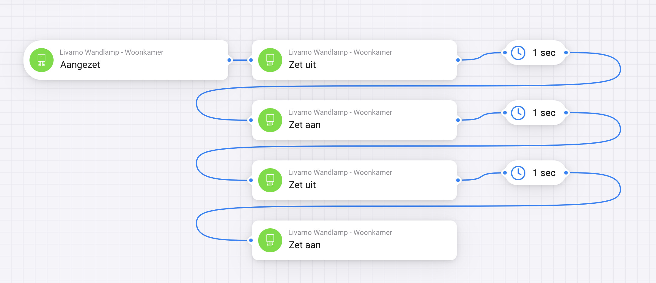

Sinds kort ben ik in het bezit van een homey bridge. Ik heb alle aanwezige apparaten kunnen koppelen en flows kunnen maken. Waar ik echter tegenaan loop is een flow om een lamp 3 keer aan te zetten. Dit om een bepaalde lichtsterkte te selecteren.

Ik had deze flow gemaakt, maar de lamp blijft continu aan en uit gaan.

Ik denk dat de lamp constant aan/uit gaat is waarschijnlijk omdat je de flow start als de lamp is aangezet, daarna uit, na 1 seconde weer aan, maar dan is de lamp ook weer aangezet en begint hij dus weer van voeren af aan.
Misschien kan je de flow stoppen als de lamp is aangezet.
ALS lamp is aangezet
DAN stop flow Lamp is aangezet.
Hij maakt dan waarschijnlijk wel de rest van de flow af omdat die al gestart is, al weet ik dat niet zeker.

Ik zie in ieder geval een inconsistentie in je flow. Tussen het eerste aanzetten (“Aangezet”) en de eerste keer “Zet uit” zit geen wachttijd van een seconde. Misschien zit daarin een probleem. Ofwel alles op eenzelfde wachttijd zetten of in het geheel geen wachttijd gebruiken zou mijn gedachte zijn.

Ik denk dat de 2e keer aan de Flow nogmaals start, dan lopen er twee…
na nog 2 seconden lopen er 4 flows…
Doet me denken aan graankorrels op een schaakbord (na ~ 64 x 2 seconden…)
wellicht voorkomen dat deze flow zichzelf start?
