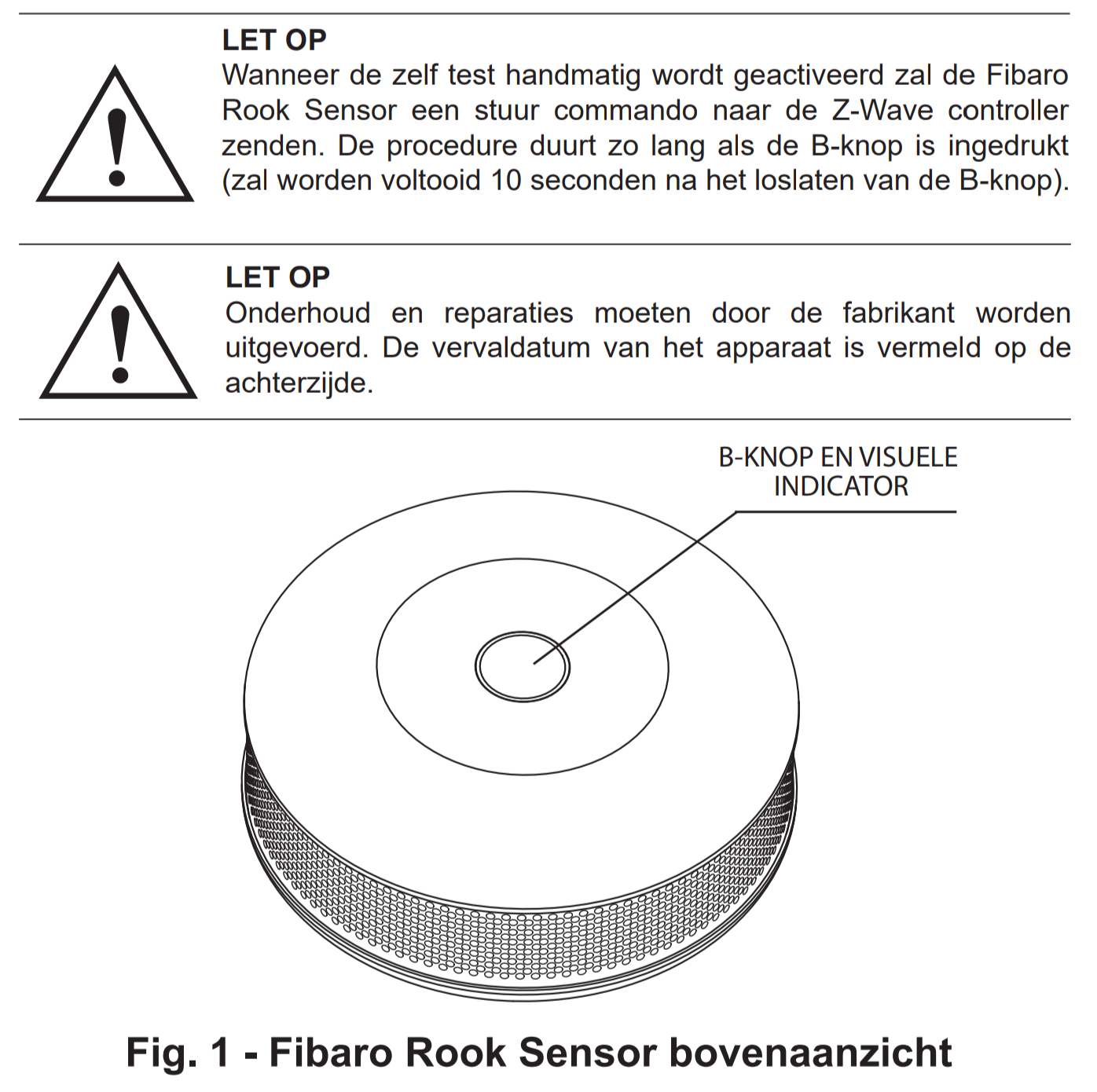

Wij hebben 5 Fibaro-rookmelders aangeschaft. De eerste in inmiddels geïnstalleerd. Met echt vuur en rook bij de rookmelder, gaat deze af en is dit te zien in Homey. Dat is in ieder geval voor elkaar! Bij de alarmtest verschijnt er echter niets in Homey. Toch wordt volgens de handleiding in beide gevallen (testalarm en echt alarm) een signaal via Z-wave verstuurd. Zie de tekst bij de eerste “LET OP”:
Om de Z-wave-werking tussen de rookmelders en Homey te kunnen testen, zou het toch logisch zijn als het testalarm ook in Homey als alarm te zien is. Dan kun je ook de flows testen die alarmmeldingen in gang zetten. Volgens mij is dat ook de bedoeling van het testalarm. Het zou toch niet zo moeten zijn dat iedereen de z-wave-communicatie tussen rookmelder en Homey moet testen met echt rook en vuur.
