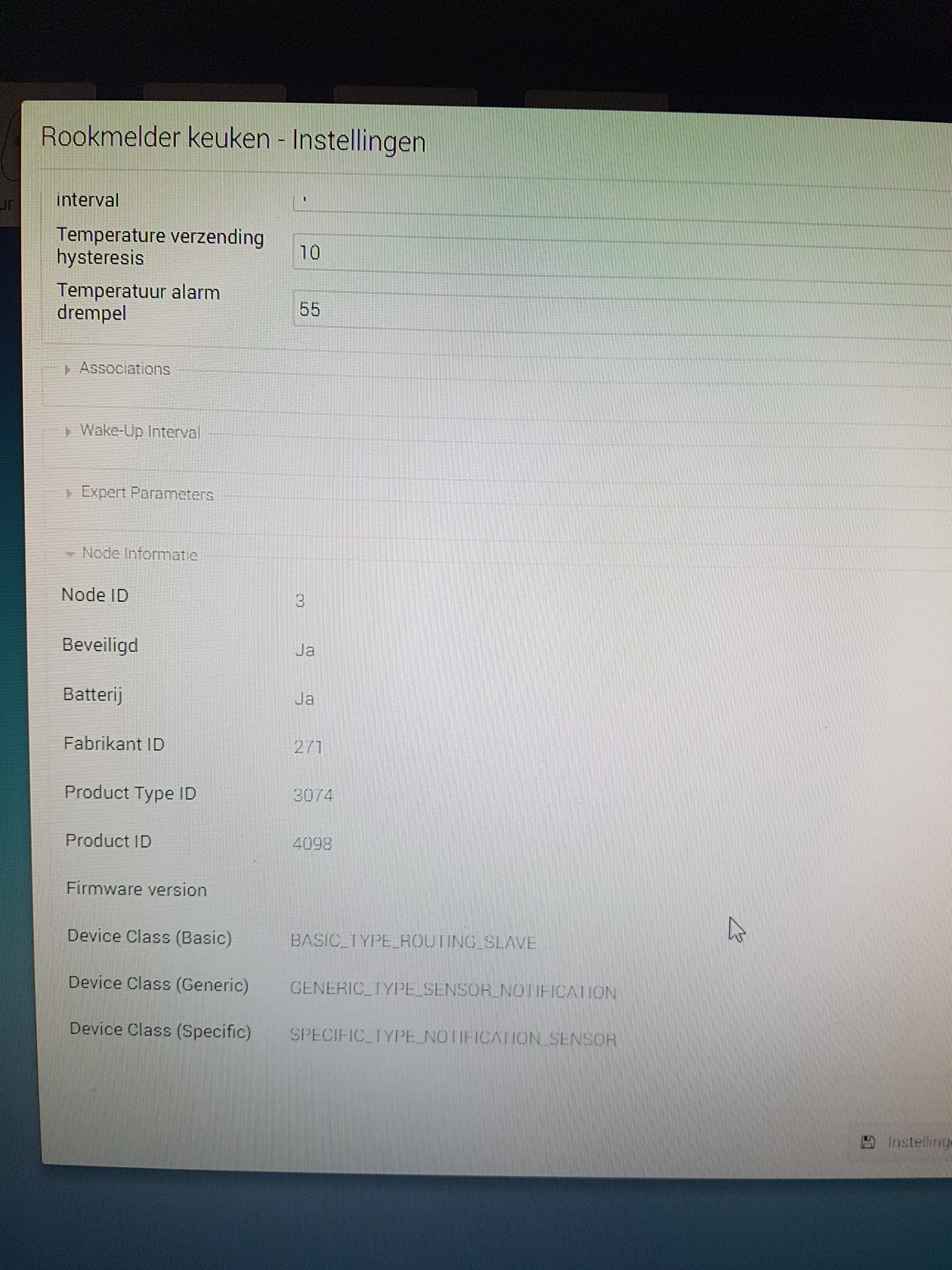

je ziet over het hoofd dat alleen de verpakking hetzelfde is maar de ID die de nieuwe uitzend waarschijnlijk anders. kijk maar als je hem als basis z-wave koppelt naar de IDs .
20180913_172251
Wat bedoel je met die foto’s?
Wat is je conclusie?
jij hebt het over id’s, dus ik hoopte dat jij er wat in kon vinden :).
Yep. 4099 is niet toegevoegd als ID. 4098 wel
