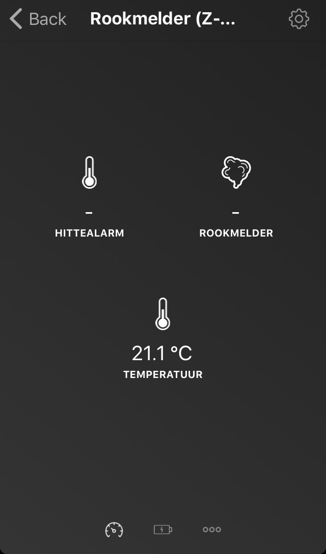

Zie je bij apparaten 3 dingen onder de rookmelder,rook,hitte en temperatuur en zijn deze ingevuld of zijn het streepjes?

Oei idem zoals bij mij.is defecte sensor vrees ik,heb je deze pas gekocht?

Las net dit topic en keek ook bij mij zelf. Maar ook hetzelfde probleem als bij jullie.
Even kleine opheldering voor er ook dingen rond gaan die niet waar zijn.
Alleen omdat er een - staat wil niet zeggen dat hij niet werkt bij het afgaan van het alarm.
- betekent alleen dat hij de huidige staat niet weet vanwege dat de rook melders slapen 99% van de tijd en je de huidige status dus niet kan ophalen.
Homey vraagt de huidige status wel op als de rook melder wakker word, maar het kan voor komen dat de rookmelder deze niet goed ontvangt.
Als je er rook in blaast zou hij toch moeten reageren he, detector reageert op de rook maar er verandert niks in homey en ik krijg geen melding
