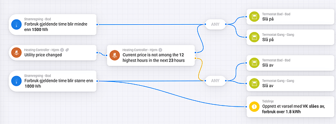

Det er riktig som du sier at Sparegris- og StrÞmregning-appene er i utgangspunktet ikke nÞdvendige lenger, nÄ som Homey har fÄtt nye flowkort for bÄde strÞmpris og historisk forbruk.
NÄr det gjelder HAN-mÄler/strÞmmÄler sÄ rapporterer den flere verdier, der Importert energi (kWh) viser totalt forbruk siden mÄleren var ny.
Mens Effekt (W) viser strĂžmforbruket i sanntid. For Ă„ kutte forbruk nĂ„r kapasitetsleddet nĂŠrmer seg, mĂ„ du bruke NÅR flowkortet som heter:
“Effekt blir stþrre enn 9500 W i 60 minutter”.
Da kan for eksempel varmekabler kobles ut nĂ„r du nĂŠrmer deg grensen. Du trenger ogsĂ„ et NÅR flowkort som kobler dem inn igjen nĂ„r effekten synker, for eksempel “Effekt blir mindre enn 8000 W i 60 minutter”.
Jeg anbefaler Ă„ teste dette i praksis, da jeg er litt usikker pĂ„ om flowkortet krever sammenhengende forbruk over 9500 W i 60 minutter. Det kan hende at smĂ„ “dipp” i effektforbruket gjĂžr at flowen ikke trigges slik man forventer.
Fordelen med StrĂžmregning-appen er at den tar hensyn “dipp” og de tre hĂžyeste forbrukstimene i lĂžpet av mĂ„neden. Dermed kan du ligge over 10 kW enkelte timer, sĂ„ lenge de Ăžvrige timene ligger lavere. Appen er enkel Ă„ sette opp og gir god oversikt over hvor nĂŠr du ligger kapasitetsleddet.
Her er et par eksempel pÄ hvordan StrÞmregning-appen kan brukes til Ä begrense kapasitetsleddet, du kan ogsÄ styre etter strÞmpris dersom du Þnsker det.
