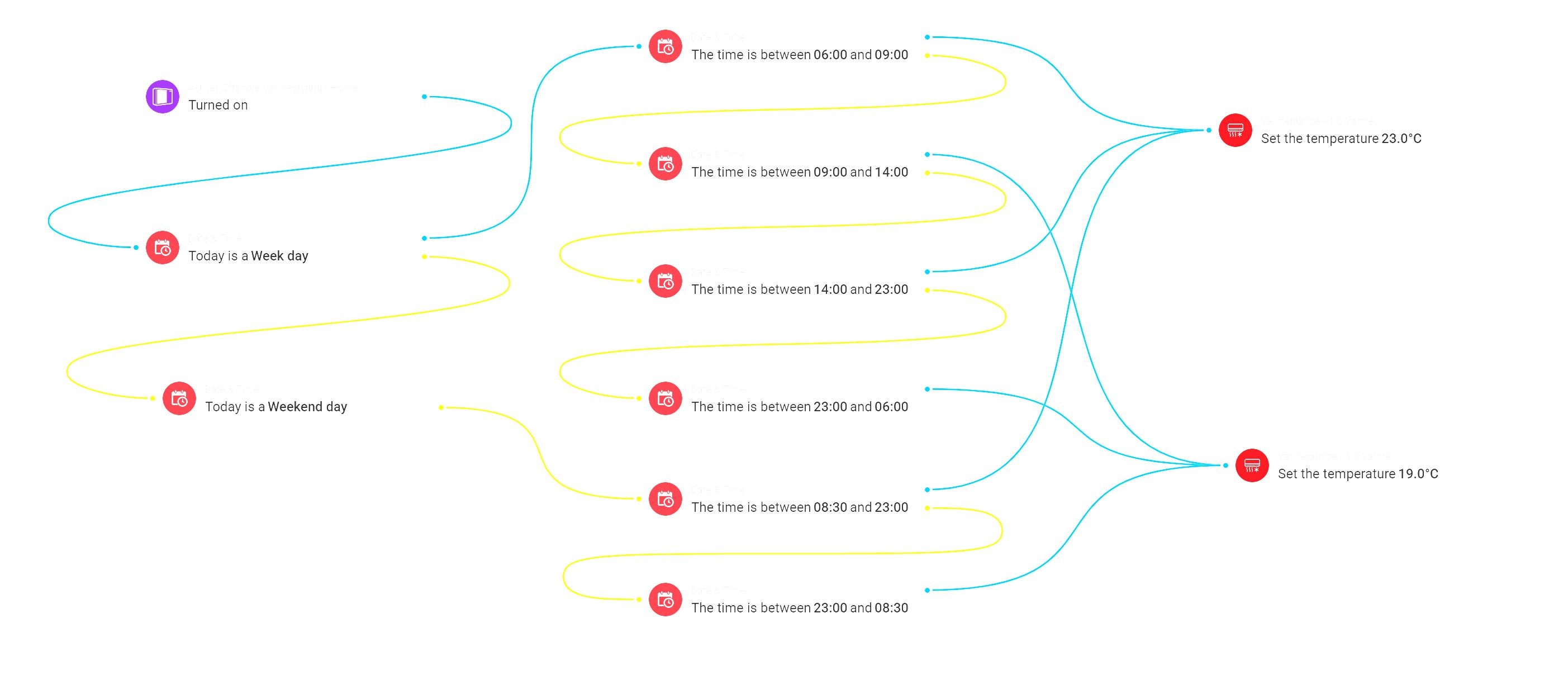

Newbie her. Har nettopp begynt med Homey, og fikk litt hjelp med å lage en advanced flow for styring av varmepumpen. Problemet er at flowen ikke fungerer. Den bytter ikke på klokkelsettene som jeg har lagt inn. Er det muligens noen som har lignende erfaring? Første tanken var at det hadde med vintertid å gjøre, for det fungerte her tidligere. Men etter noen justeringer så er det stop. Har resatt Homey, og laget nye flower, men det fungerer bare ikke. Kan det være en trigger eller noe som er feil?
Today is a Weekend day, er den satt kun til “false”? I såfall vil den ikke trigge i det hele tatt.
Fjern “Today is a weekend day” og la den gule fra “Is today a week day” gå til til klokksett du har satt (8:30 and 23:00)
Eller så ser jeg at flow kun starter når du slår på varmepumpen, så flow vil kun virke på det tidspunkt du da slår den på. Du kunne heller valgt å bruke “every 30 minutes” istedenfor “turned on”
