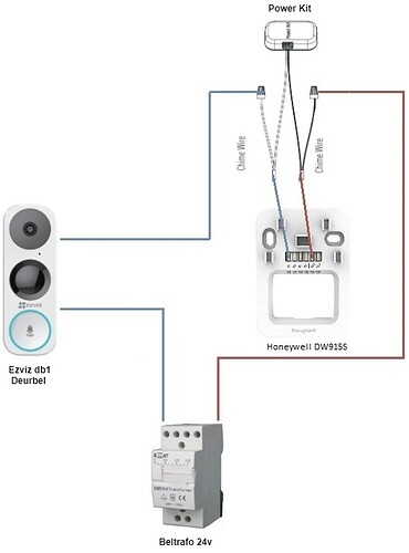

Ik heb het aangesloten volgens het schema wat ik had gedeeld. En het werkt perfect!
Ik heb de ACBD-7000B en de Fibaro Smart implant aan het relais gekoppeld. Hierdoor doen mijn KAKU-gongen het én ik heb een trigger voor mijn Homey Pro!

Ik heb hem aangesloten zoals onderstaand schema, maar dan de bel vervangen voor een relais.
Gek genoeg is de werking van de relais prima, maar het ratelen kan niet goed zijn voor dat ding :wink:
Even voor de duidelijkheid, je hebt het volgens dat schema aangesloten? DAT schema heeft het over 24 v en jij hebt het over een 12v relais.
hoeveel volt is je voeding, sommige zijn namelijk maar 8 volt
Als deze te laag is dan kan die dat ook doen.
Het is de bel zoals op het plaatje en ik heb het op 12V aangesloten. Ik heb het voltage gemeten en het is net iets onder de 12.
Ik heb een nieuwe relais besteld en een nieuwe relaisvoet; Kijken of het iets met contacten te maken heeft of een defecte relais.
Ik associeer het ratelen van een relais met dat er 50Hz wisselstroom op staat waardoor de contacten van het relais 50x per seconde open en dicht gaan.
Maar wat @B3rt zegt kan ook: als er een te lage spanning op het relais gezet wordt kan ie ook gaan ratelen. Misschien dat ie bij het indrukken van de bel wel 12V krijgt, maar (om één of andere reden) op een later moment een lager voltage. Dat zou je het een multimeter moeten uitvinden.
Ik ga eerst het relais en de relaisvoet vervangen om zeker te weten dat die in ieder geval goed zijn.
De relais lijkt af en toe ook geen “lekker” contact te maken.
Oorspronkelijk staan de schema’s uitgelegd met 24V. Ik ga ook eens een 24VAC relais bestellen en dan alles aansluiten op 24V om te kijken wat dat doet. De camera zou hier prima mee overweg moeten kunnen.
Als hij dan blijft ratelen, dan kan het bijna niet anders dan dat de Powerkit defect is, of de Powerkit kleine stroompjes afgeeft die voor een mechanische bel normaliter geen effect heeft, maar voor een relais misschien wel!?
Dank voor het meedenken!
De relaisvoet vervangen, het relais vervangen voor een 24VAC en het aangesloten op de 24V van de deurbeltransformator en nu werkt alles vlekkeloos!!! Dank allemaal voor het meedenken!
