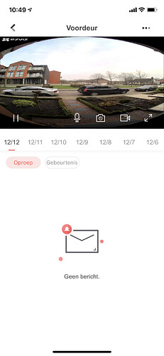

Nog even een vraagje Jonathan,
Inmiddels de DB1 toegevoegd in de NVR, echter heb ik alleen de Fisheye beeld.
in de Ezviz app kan ik dit aanpassen, maar neemt die instelling niet mee naar Hik-Connect of de NVR.
Heb ook geprobeerd om met IVMS die instelling in de DB1 aan te passen maar dat gaat ook niet.
Gezien deze camera geen web interface heeft kan ik ook niet rechtstreeks inloggen.
Heb jij nog enig idee ?
Hoe zit het bij u eruit?
Zo bij mij ik stel alles via recorder in ezviz app gebruik ik niet meer
