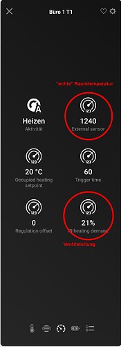

Ich habe Danfoss Ally Thermostate an den Heizkörpern und möchte das der Ally einen externen Temperatursensor nutzt. Da die Danfoss App in Homey die vorhandenen Entitäten offensichtlich nicht nutzt oder zumindest nicht anzeigt, habe ich die Thermostate in Homeassistant installiert und mit der Home Assistant App importiert und die entsprechenden Entitäten hinzugefügt. Soweit so einfach.
Jetzt muss nur noch die Raumtemperatur des externen Sensors mit einem Multiplikator von 100 an die Entität External sensor" übertragen werden. Und da komme ich nicht weiter. Ich weis nicht wie ich diesen Wert eingetragen bekomme.

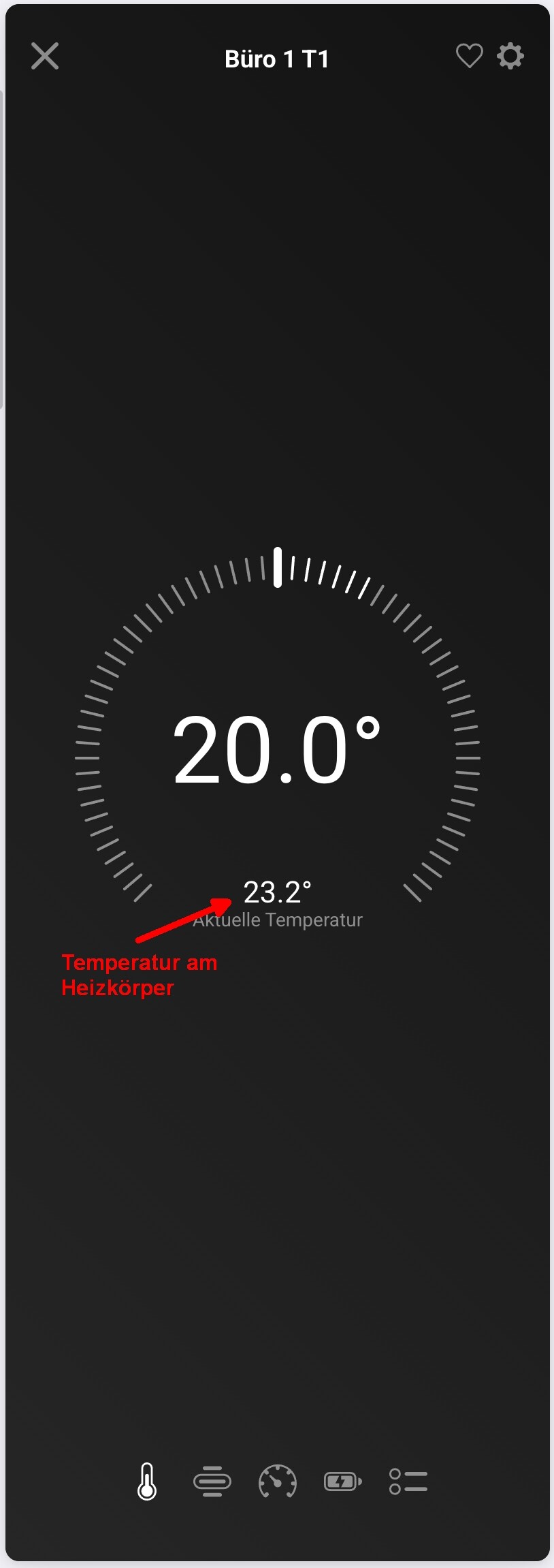

Warum das ganze. Der Heizkörper und das Ventil sind unter einem Tisch installiert und die Stauwärme schaltet den Thermostat viel zu früh ab, mehr als 2.5 K Offset kann der Thermostat nicht und das reicht bei weitem aus.

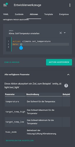

Was genau willst du ändern? Eine HA-Entity?
Funktioniert das überhaupt in HA? Kannst du bitte testen, ob du die Entity für die Temperatur in den HA Entwicklertools ändern kannst? Nicht dass die readonly ist und nur den internen Sensor verwendet.
Falls änderbar, dann wirst du vermutlich einen Service-Aufruf von Homey an HA schicken müssen, um den Wert zu ändern. Dazu schaust du bitte in den HA Entwicklertools nach den möglichen Services für deine Entity. Wenn du Servicename und Parameter kennst, dann kannst du im Flow die Aktionskarte zum Serviceaufruf verwenden (wird zur App angezeigt, nicht zum Gerät).

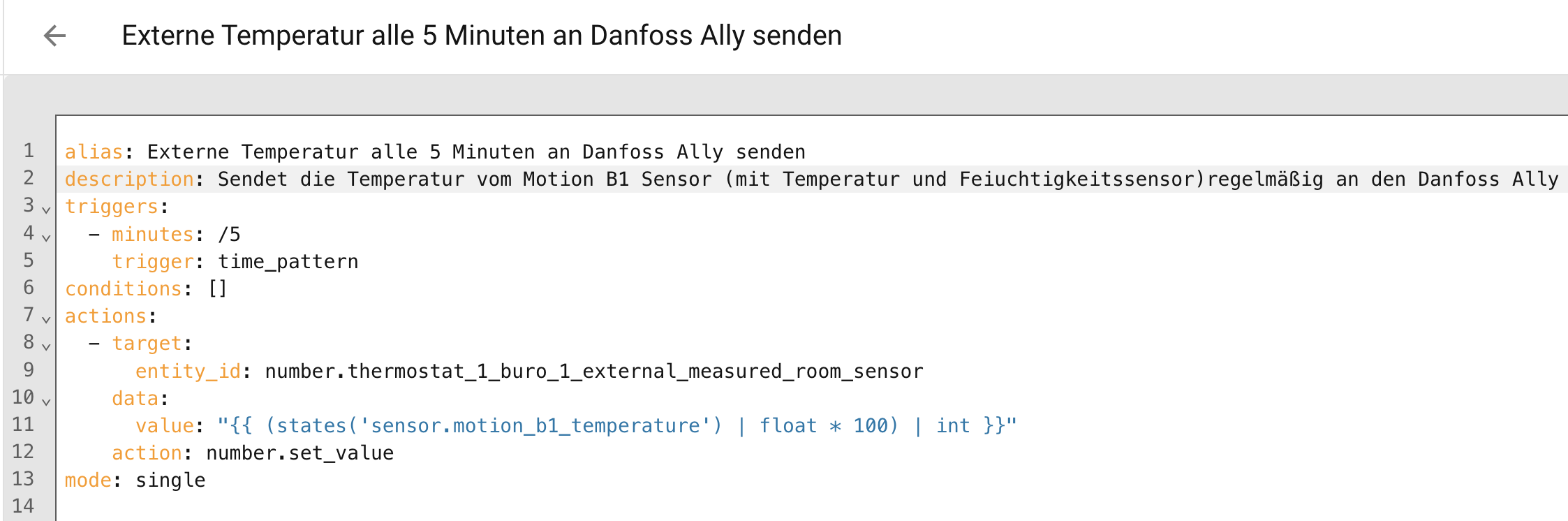

Ich habe es jetzt erstmal mit einer Yaml in HA gelöst. Homey ist damit aktuell nur Zuschauer.
Von diese Yaml Programmiererei und Abhängigkeit von HA wollte ich eigentlich weg, obwohl hier eigentlich nur ein Dreizeiler.

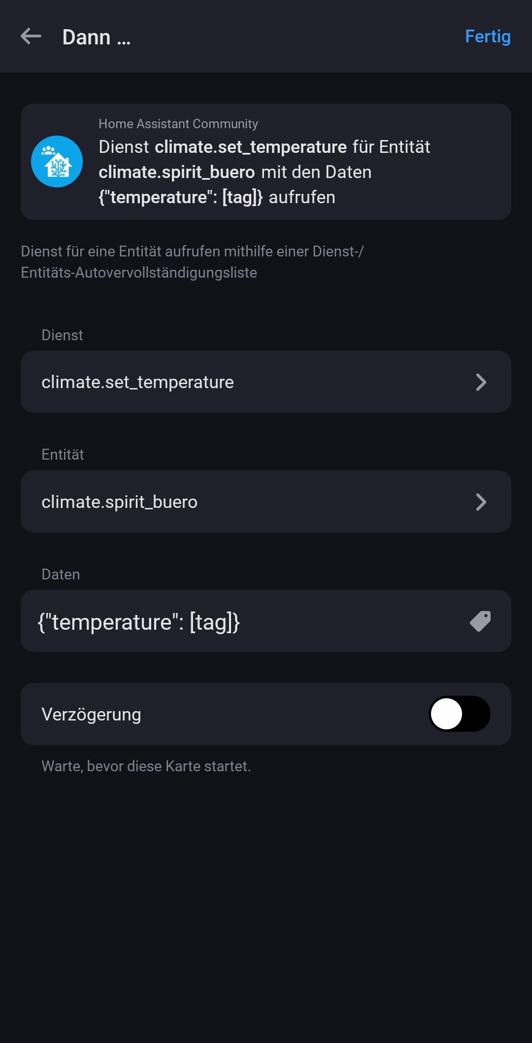

Hi, ich hab geschaut, was passen würde. Vermutlich dieser HA Service:
Dann kannst du die Flow-Aktipn in Homey so ausfüllen:
Statt [tag] wählst du deinen Sensorwert.
Viel Erfolg :smiley:

Mit der oben beschriebenen HA Automatisation funktioniert es jetzt so und regelt nach dem externen Thermostat. Ich habe ein paar Extremsituationen kalt/warm am externen Thermometer getestet. Nach Übergabe der Temperatur an den Ally reagiert der Thermostat, etwa 2-3 Minuten, aber lange nicht so schnell wie die Shellies.
Ich möchte aufgrund der besseren Übersicht alle Flows in Homey haben, HA ist nur Datenzulieferer für Zigbee und Zwave Sensoren.
Die von RonnyW beschriebe Methode ist vermutlich der richtige Weg, die externe Temperatur muss aber als numerischer Wert beschrieben werden, und nicht als Temperturwert. Hier habe ich offensichtlich noch einen Fehler mit den Einheiten.
Wenn ich hier noch einen Tipp für die richtigen Werte bekomme kann die HA Automatisation wieder weg.
Als Wert musst du den Capability-Wert des Homey-Gerätes nehmen. Schau bitte nochmal meinen Screenshot an. An der Stelle [tag] fügst du den Tag deines Temperatursensors ein. Klicke dazu auf das kleine Icon rechts (das Fähnchen/Anhänger), dann suchst du das Homey-Gerät und wählst den Temperaturwert.
Die Temperatur hast du bereits als Homey-Gerät, oder? Falls nicjt, kannst den Temp-Sensor als Sensor-Gerät von HA importieren.

Jetzt meckert er an anderer Stelle, da wo der Wert für den external Sensor erzeugt wird. Die Entität “number.therm…” habe ich aus der Reparatur/Entität anpassen rauskopiert, ein Tippfehler scheidet daher auch aus. Es fehlt zudem auch noch der Multiplikator mit 100.

Teste das bitte zuerst in den HA Developertools. Suche dort deine Thermostat Entity (müsste climate.xxx sein). Dann suche eine Service für climate zum Setzen der Temperatur.
In der Flowkarte gibst du die Thermostat-Entity an (climate.xxx) und den Service.
Der Service hat verschiedene Parameter. Du musst als Wert einen JSON String anaöog zu den HA Vorgaben abgeben.
In meinen Screenshots siehst du den climate-Service mit möglichen Parametern. Dazu der 2. Screenshot mit einer Climate-Entity als Ziel, dem Service und dem Parameter/Wert im JSON. Den [tag] ersetzt du mit deinem Tag des Temp-Sensors.

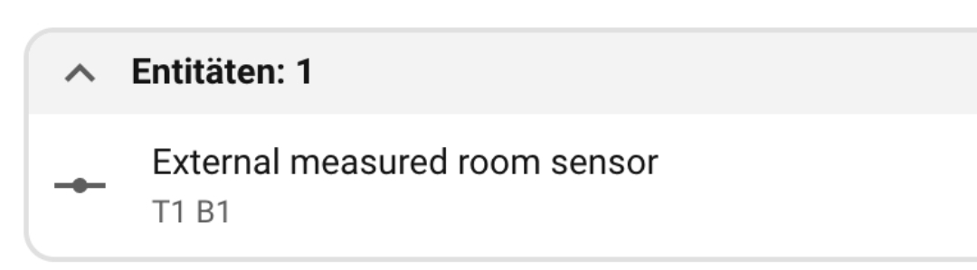

Der Wert des externen Sensors wird in HA nicht als Temperaturwert sondern nur als Zahlenwert definiert. Daher kann ich HA Entwicklerumgebung den Wert gar nicht aufrufen, es funktioniert nur als Zahlenwert.

Zeige doch bitte mal die Details deiner Thermostat-Entity (in den HA developer tools).
Was genau ist denn das?
Ist das eine separate Entity? Das ist nicht das Thermostat, oder?

Über den Service läßt sich nur der Solltemperaturwert und die Umschaltung Heizen/Kühlen aufrufen.
Der zu schreibende Wert für die externe Temperatur ist kein Sensor.xx, sondern ein number.xxx.
Entweder muß noch eine Zahlenumwandlung erfolgen, oder der Ansatz funktioniert so nicht.

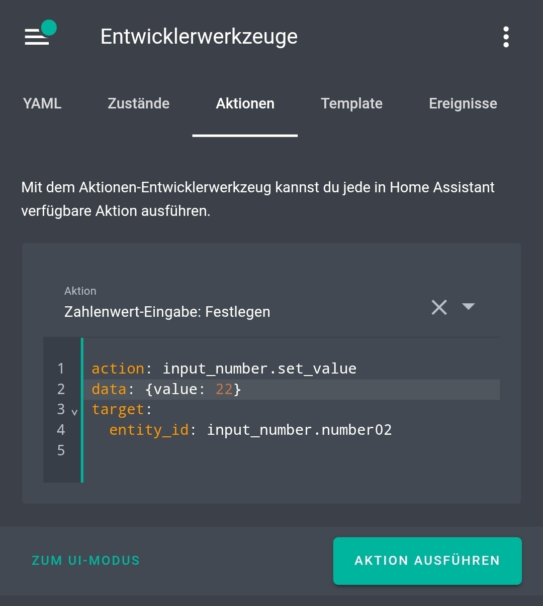

Ok, dann probier mal folgendes:
Das ist ein Beispiel mit einer Helper-Entity.
In Homey:
Service: input_number.set_value
Entity: deine number Entity
Value: {“value”: 20}
Wenn das geht, dann kannst du statt der Nummer den Sensor-Tag einsetzen.

Mit der Helper Entity funktioniert es aber soweit schon mal.
