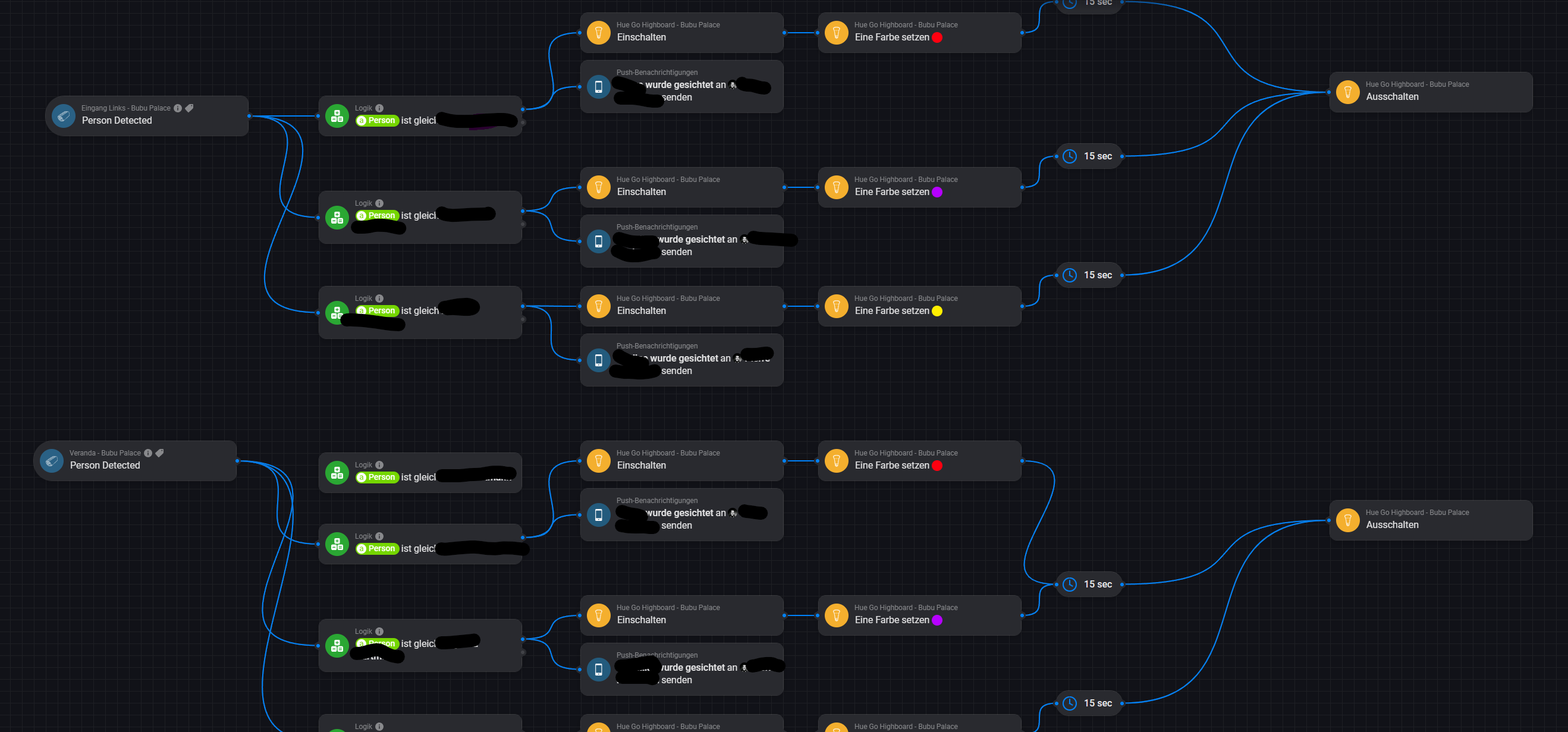

Nach etwas ausprobieren hat es funktioniert. Ich musste die App neu starten. Allerdings schon zweimal, so als ob die sich aufhängt. Dann klappt es aber wunderbar. Da ich mehrere Kameras habe, muss ich für jede Kamera quasi Copy & Paste machen oder kann ich diese auch verknüpfen. Da die Variable ja einer Kamera angehört.

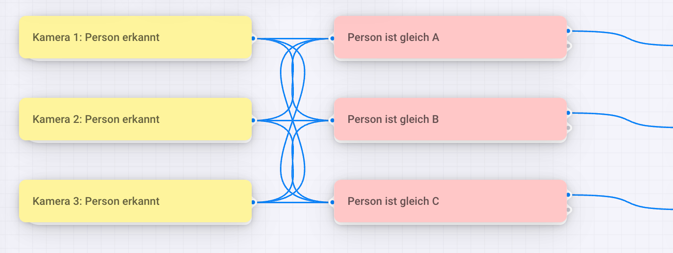

Du kannst die Kameras auch “verknüpfen”, also mehrere Trigger (Wenn…) für einen Flow nutzen:
Oder etwas übersichtlicher:
Diese Logik funktioniert bei mir nicht. Ich muss immer die Logik der Kamera auswählen, also dass dazugehörige Tag. Deswegen kann ich diesen Aufbau (beide Varianten) nicht nutzen.
Hm, ok, das wusste ich nicht, habe ja selber keine Kameras im Einsatz. Dann bleibt vermutlich nur C/P übrig, aber das ist ja auch rel. schnell erledigt. Den gesamten Flow markieren und kopieren, und dann nur vorne die Kameras tauschen und das Tag (a Person) neu hinzufügen…

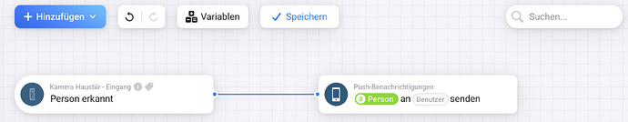

Ich habe versucht den Flow oben ganz analog umzusetzen, bekomme als Rückmeldung zur erkannten Person immer nur Unkown als Tag zurück, auch wenn die Person in der Eufy App selbst richtig erkannt wird. Weiß einer von Euch woran das liegen könnte?

Hallo Pierre,
Nachdem ich nicht weiter gekommen bin, habe ich einfach einen Mini-Flow gebaut, mit dem ich mir den Namen der erkannten Person habe als Nachricht schicken lassen. Hier bekomme ich immer nur ‘Unknown’ als Mitteilung, auch wenn in der Eufy App die richtige Person erkannt wird.
