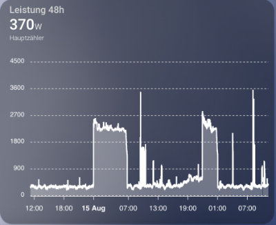

Mal ne Frage. Sind solche extreme Ausschläge/Werte wie auf einmal 1000W, 2000W oder mehr?
Du hast ja mit Sicherheit sowas wie eine Waschmaschine, Herd, Spülmaschine etc. am Start.
Die ziehen dann schon mal ein paar Watt. :wink:
Leistung_48h

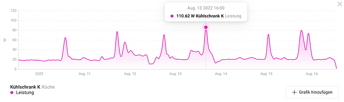

Hier mal die Leistungswerte unseres Kühlschranks inkl. Gefrierfach der letzten 7 Tage:
Der Spitzenwert lag bei ca. 110 W (manchmal auch darüber). Üblicherweise liegt der Leistungswert aber zwischen ca 2 W (Standby) und ca. 30 W (Kühlung):
(Info: Letzte 6 Stunden, gg. 9:20 Uhr wurde der KS geöffnet)
Den Kühlschrank habe ich mit einem Fibaro Smart Wall Plug eingebunden. Man kann aber jeden Plug/jedes übliche Relais nutzen, was den “Verbrauch” misst.

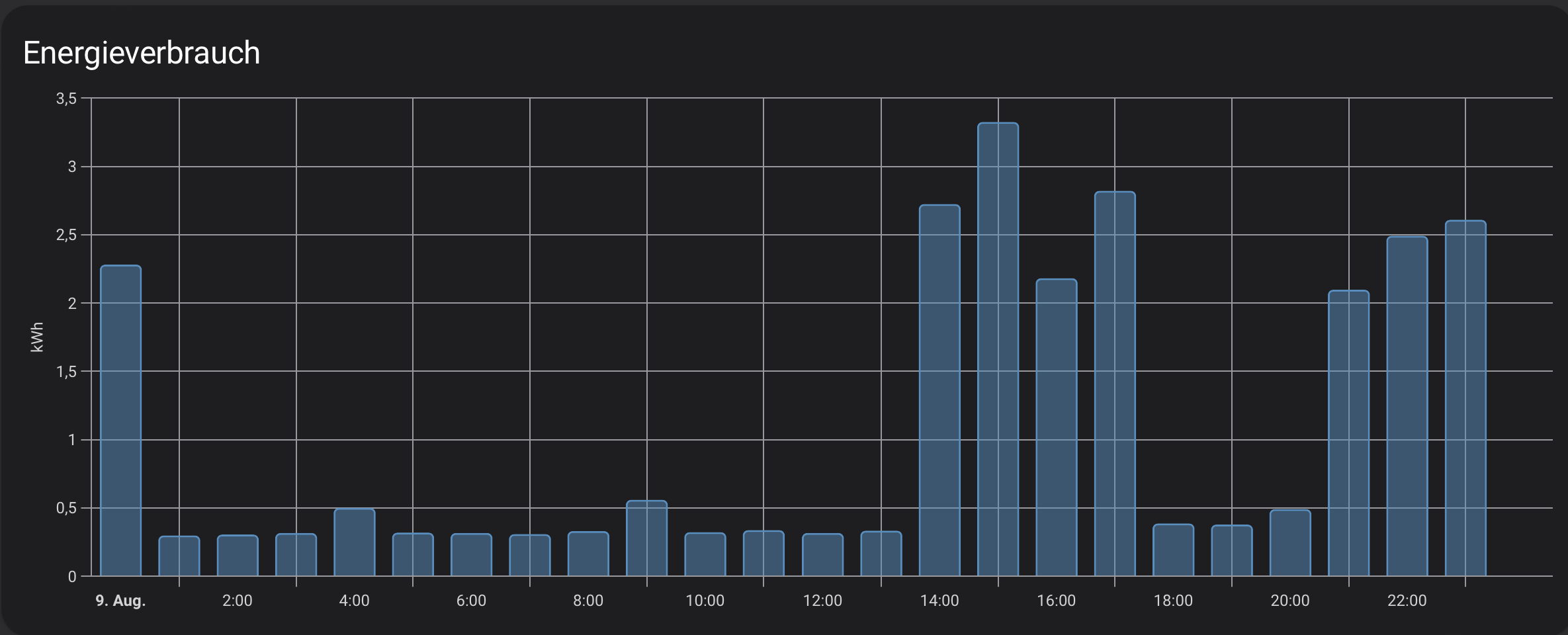

Du meinst den Peak in dieser Grafik?
Diese Grafik stellt ja die Energie in kW/h dar. Dein OneMeter Home PV liest ja “nur” alle 15 Minuten ab. Lt. Grafik scheinen die Balken sogar die Summe aus einer Stunde zu sein.
Also alles was zwischen 4 und 5 Uhr “verbraucht” wurde ergibt diesen Peak. Und 0,35 kW/h ist meiner Meinung nach nicht besonders viel. Allerdings habe ich keinen reellen Vergleichswerte, da ich meinen gesamten Verbrauch noch nicht erfassen kann.
Welche einzelnen Geräte überwachst Du momentan denn schon? Bzw. welche und wieviele Geräte benötigen ständig Energie?
Brauchst Du jetzt nicht alle nennen, aber aber da kommen so einige zusammen. Und dieser Peak könnte z.B. mit dem Kühlschrank zutun haben.
Es ist der Energieverbrauch je Stunde, richtig. Nur das der 6 Balken die Zeit von 5 bis 6 darstellt und nicht 4 bis 5 :wink:
0,3 kWh wäre bei mir der Stand-by Verbrauch. :crazy_face: Da erscheinen mir die Werte um 0,05 kWh eher als zu gering. Kleiner 50 Watt als Stand-by Verbrauch ist schon mal eine Ansage. :muscle:
Da der Balken genau auf 5 Uhr liegt, sollte es theoretisch alles zwischen 4 und 5 Uhr sein, da die genutzte Energie ja nur aus der Vergangenheit summiert werden kann.
Wie auch immer. Ich denke das ist nicht kriegsentscheidend und die Grafik ist für mich irreführend!
Editiert
:+1:
Ein Tag hat 24 h, Der Energieverbrauch je Stunde ergibt 24 Werte pro Tag.
O-1 Uhr → die erste Stunde → erster Balken,
23-24 Uhr → der letzter Balken.
Der 6te Balken → die 6te Stunde → 5-6 Uhr :wink:
Wenn Du im Energie Dashboard auf den jeweiligen Balken mit der Mauszeiger drauf gehst wird Dir der Wert und der Zeitraum angezeigt. Ich gehe mal davon aus, dass Du das Energie Dashboard in Home Assistant nicht in Verwendung hast.
Was ist da jetzt irreführend? :man_shrugging:
