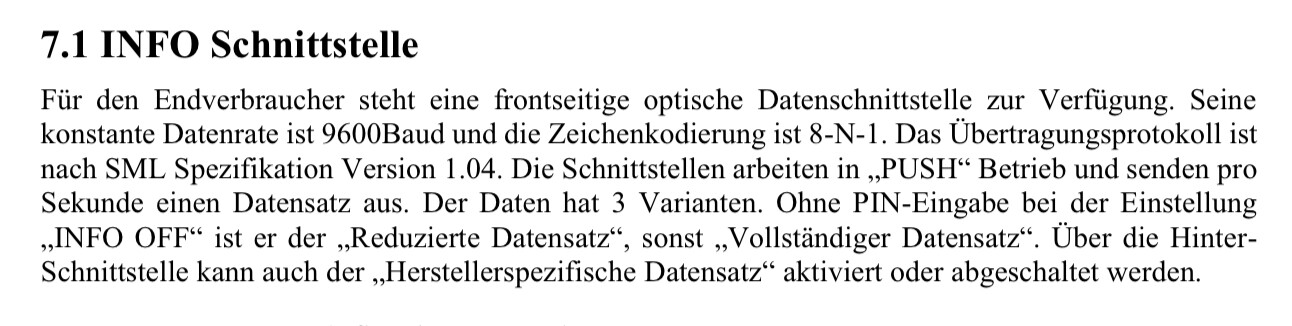

Das hier steht im Handbuch des Stromzählers:
Aber womit die Daten abgegriffen werden können, steht nirgends. Hat evtl. jemand einen Holley DTZ541 Zähler integriert?

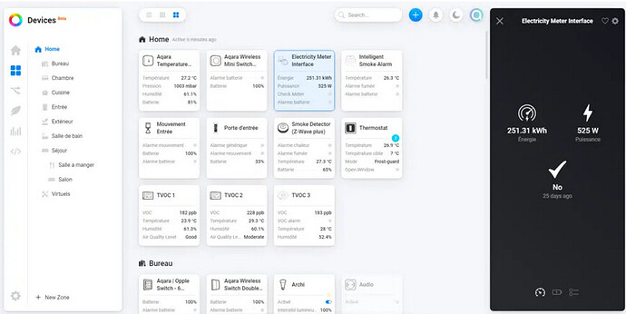

Bietet das Gerät keinen Zähler für die aktuelle Leistung
In Homey würde wohl diese Informationen angezeigt werden.
(nicht von mir, nur als Beispiel)
