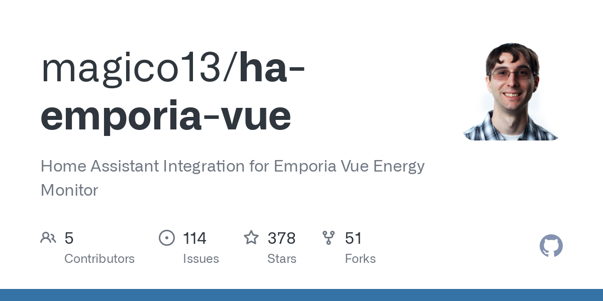

Für Homeassistant habe ich zumindest das gefunden:
Und eine inoffizielle Doku:
Damit ließe sich wohl etwas für Homey basteln.
