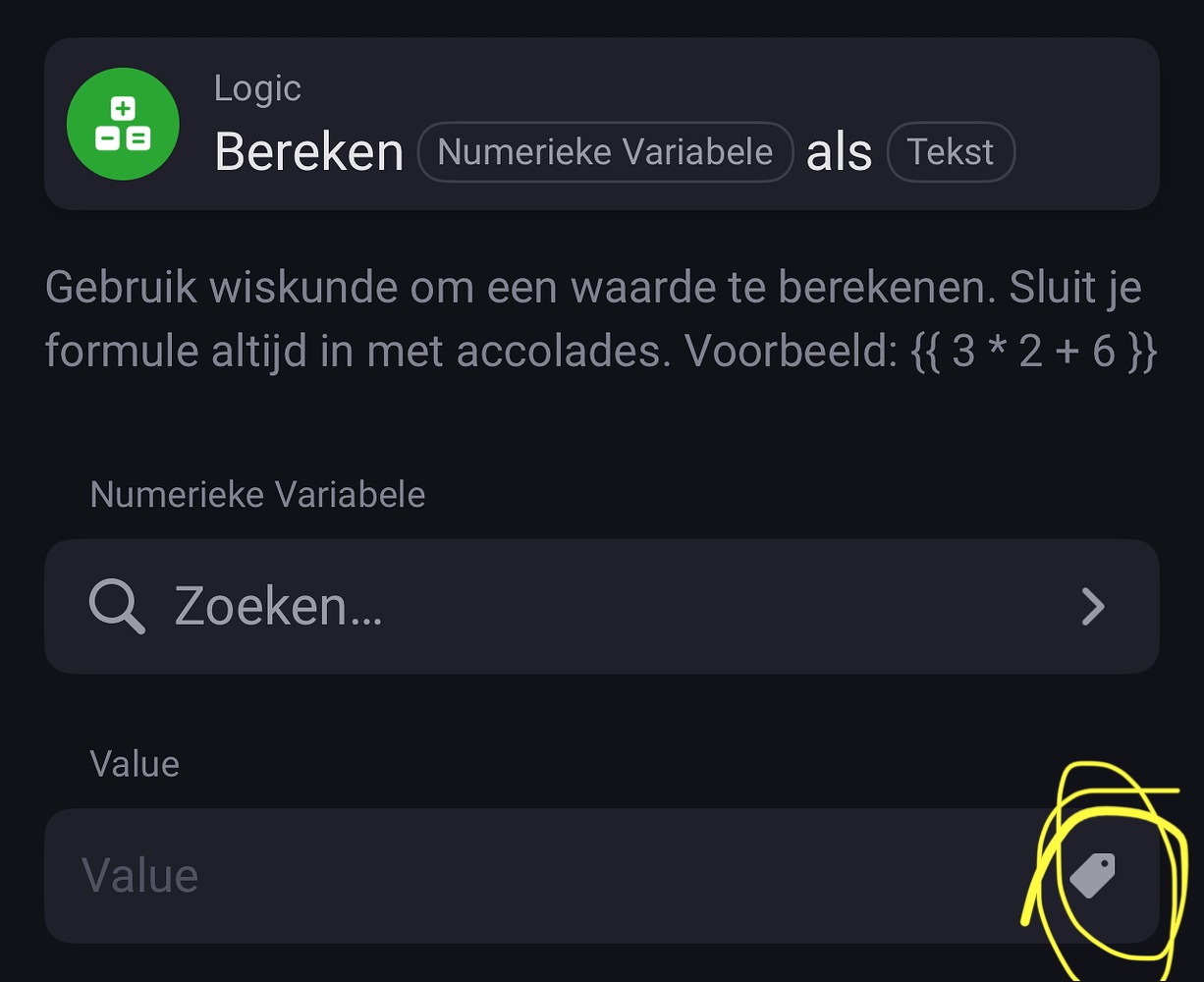

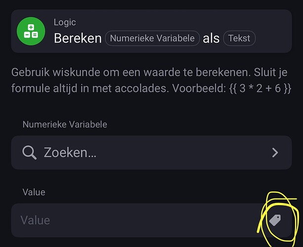

Heb je de “tag” al ontdekt?
Daarmee kan je data in een flow gebruike

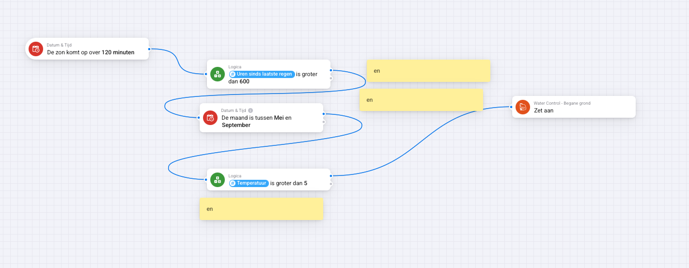

Dit is een op een simplistische manier voorgesteld waar ik naar toe wil. Maar bij de laatste kaart wil ik graag met de variabele tags er uit halen dat de temperatuur 5 dagen boven de 25 °c geweest is als voorwaarde. Ik weet niet of dit mogelijk is. Snappen jullie wat de bedoeling zowat is met dit schema. Dus de uitleg van dit schema is 120 minuten voor zonsopgang als het meer dan 600 uren niet meer geregend heeft als het tussen mei en september is en als de maximum temperatuur 5 dagen boven de 25 °c is geweest. Mvg Alexander
Er is geen één tag die deze voorwaarde kan en klaar levert. Een tag levert je een kenmerk, een eigenschap van een apparaat, en is geen complexe berekening.
Je zult dus zelf die voorwaarde moeten berekenen met een buitenthermometer. Bv elke 5 minuten uitlezen en dan bepalen of die op dag 1 boven de 25 graden is geweest. Zo ja, dan een variable op TRUE zetten. Dat doe je dan ook voor dag 2, 3, 4 en 5. En als al die variabele waar zijn, is je voorwaarde waar.

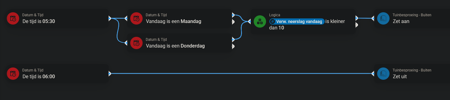

Hoi @Alexander_Manhaeghe, misschien geen antwoord op jouw vraag, maar ik heb het anders opgelost. Ik laat mijn flow tweemaal per week kijken naar de buienverwachting van KNMI weather voor die dag. Wordt er minder dan 10mm verwacht dan gaan de sproeiers een half uur aan.
Wat gebeurt er als het woensdag de hele dag geplensd heeft?
Ha! Ja, dat kun je wel raden denk ik. Als er donderdag geen regen wordt voorspeld, gaan de sproeiers gewoon aan. Ik gebruik geen drinkwater, maar pomp het water zelf op. Ik vind het geen probleem als de tuin soms wat extra water krijgt. En ik ben erg tevreden over de afgelopen jaren met deze simpele flow.
