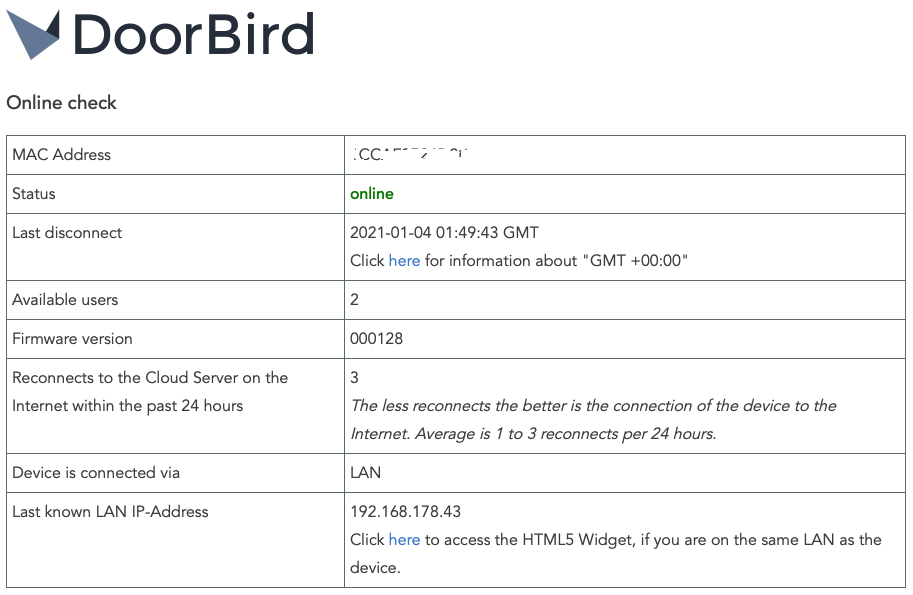

Dat IP-adres klopt niet, dat is een link-local adres waardoor je apparaat niet bereikbaar is. Het doet vermoeden dat de Doorbird niet (correct) op je netwerk is aangemeld.
Daar staat een ander intern IP-adres dan wat de Doorbird Homey app gebruikt. Misschien dat @Phuturist daar iets zinnigs over kan zeggen?
Dat is een bug in DoorBird die ik af en toe zie. De DoorBird meldt dan inderdaad een intern netwerk IP ipv het daadwerkelijk toegewezen IP adres. Mijn app probeert vervolgens met dit interne IP adres te verbinden wat uiteraard niet werkt. Je kan proberen de DoorBird even opnieuw op te starten vanuit de administrator settings en voor de zekerheid ook even mijn app of zelfs Homey herstarten en kijken of het dan wel werkt. Werkt het nog niet kan je deze pagina bekijken en als je daar nog steeds het verkeerde IP adres ziet zal je contact moeten opnemen met DoorBird hierover.
http://192.168.178.43/bha-api/video.cgi?http-user=xxxxxx0001&http-password=xxxxxxx
(replacing the username and password with your credentials)
