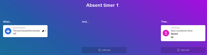

allereerst 3 flows wat betreft op slot d.m.v. Smart Presence. Je moet natuurlijk wel eerst Smart Presence goed ingesteld hebben voor de phones van jezelf en van je partner.
Dat is ƩƩn. Hierna een andere.

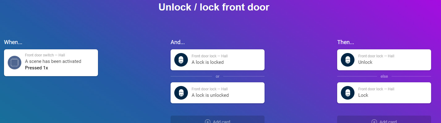

Hoi Paul,
hieronder het vergrendelen en ontgrendelen met een Aqara drukknop.

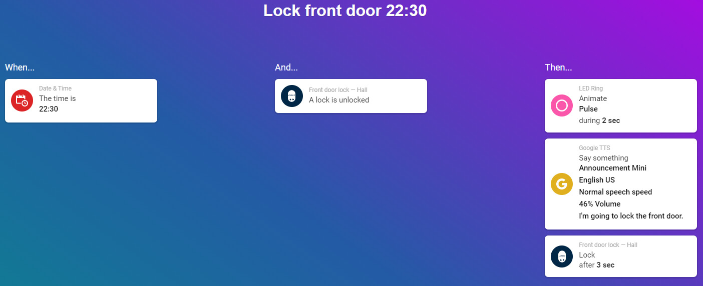

Hoi Paul,
ik heb er ook een om het slot te vergrendelen om 22:30
Grtz,
Wim

Hi Wim,
Volgens mij kun je de 2e flow ā€œabsent timer 2ā€ weglaten.
Als de timer op nul komt maar inmiddels is er weer iemand thuis loopt de laatste flow toch niet .
Voor je flows met de Aqara knop:
Ook dit kan met 1 flow minder door de kaarten dit je in de 2e flow bij ā€œthenā€ hebt in de eerste flow erbij te zetten en dan naar beneden te slepen zodat ze in ā€œelseā€ (anders) komen te staan.
Daarna kan de 2e flow vervallen.
Hoe minder flows hoe beter toch :grinning_face_with_smiling_eyes:

je hebt gelijk. Ik zie het nu ook. (Ik ben nog niet zo lang met flows bezig) Ik heb de Absent timer 2 uit gezet en de Aqara flow aangepast. En die andere Aqara uitgezet natuurlijk. Nu is ie zo.

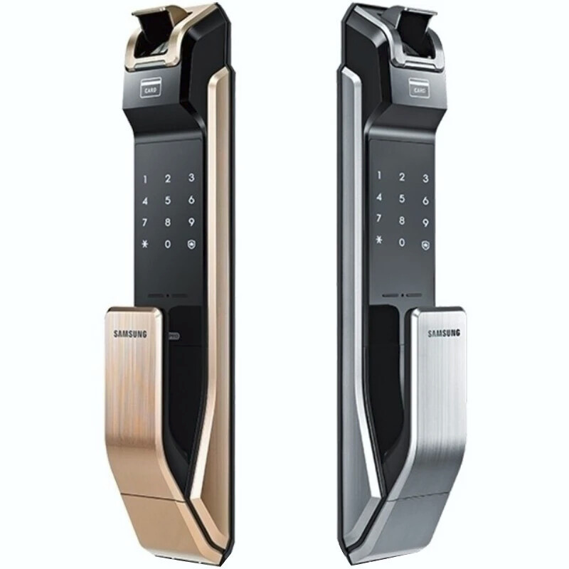

Ik gebruik al 6 jaar dit slot.
Het is een Koreaans slot van Samsung met rfid, code en vingerafdruk scanner. Er zit ook Zwave op, al gebruik ik het niet omdat het op een andere frequentie zit dan europees Zwave. Heb het via Ebay gekocht en geĆÆmporteerd. Ik wilde graag dit slot met vingerafdruk scanner, omdat m’n kinderen (8 en 10) nogal slordig zijn en ik ze niet toevertrouw met sleutels. Hiervoor hadden we een codeslot, maar toen drukte ze het nummer zo opzichtig in, dat iedereen kon meekijken. En nu kunnen ze prima zelf naar binnen met hun vinger als sleutel. Als de deur dicht zit, zit hij altijd op slot. Hij vergrendeld meteen als je de deur dicht doet. Dus je kan het nooit vergeten op slot te doen. De handel is ook erg handig, je duwt er gewoon tegen aan om de deur te ontgrendelen en open te duwen tegelijkertijd.
1 nadeel, het past niet in een standaard Nederlands deurslot gat. Je zal je eigen deurgat moeten frezen, boren of beitelen.
Hi Wim, nog niet helemaal goed zo want in de ā€œandā€ kolom moet je het 2e kaartje ā€œ a lock is unlockedā€ weghalen anders is een van beide altijd waar en zal je slot alleen unlocken.
Als je deze weghaald en je drukt op de knop en je slot is unlocked dan is de ā€œandā€ kolom dus niet waar en zal de ā€œelseā€ kolom gaan werken en je slot locken.
Ok thanks. Ik heb het veranderd en getest. Zo werkt het. Bedankt!
Wat voor type is het? Verkrijgbaar via … Ali express?
