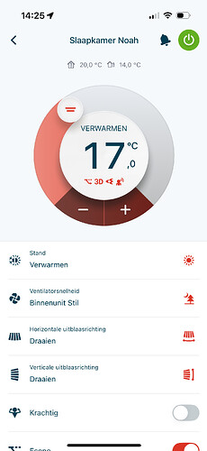

het probleem is nu dat de airco’s de kamers vaak op 21C° houden volgens de Daikin app terwijl de airco’s op 17C° ingesteld zijn. In de tado app zie ik dan dat de temperatuur maar 18C° graden is.

Thermometers zijn niet op elkaar geijkt, dus wat je meet met de een hoeft niet te kloppen met de ander. Daarnaast doe ook de Daikin het niet geweldig. Ik heb hetzelfde “probleem” als ik hem op 20 zet dan verwarmt hij tot 22, terwijl mijn oude referentie thermostaat in de kamer 19 aangeeft.
Ook ik heb me hier maar bij neergelegd. Ik weet hoe hoog ik hem moet instellen om de gewenste temperatuur te krijgen en welke waardes hij daar dan zelf aan geeft boeit me niet.
In dit document https://planetaklimata.com.ua/instr/Daikin/Daikin_Perfera_FTXM-R_Service_Manual_Eng.pdf op pagina 244 paragraaf 6.7.2 kan je lezen hoe je de target temperatuur en indoor temperatuur enigzins op elkaar kunt afstemmen.
Hierbij een plaatje van de verschillen bij mij tussen target en indoor.
