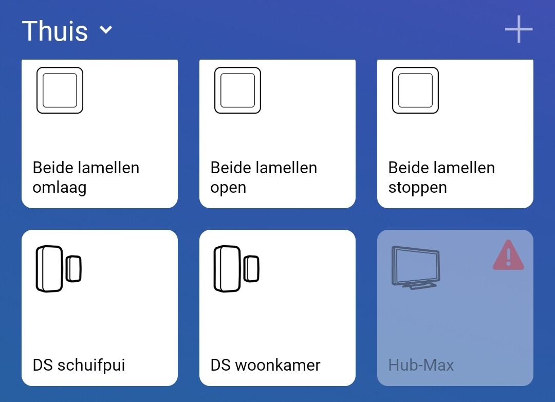

Ondanks dat mijn Homey gewoon online was, heeft een modem restart de oplossing gegeven. Na de herstart van het modem zag hij meteen alle chromecasten weer zonder uitroepteken…

Ik heb de app verwijderd en opnieuw geïnstalleerd maar nu zegt die vind geen nieuwe apparaten meer en ben ik de minis en hubs van google helemaal kwijt :disappointed:
Dit omdat ik de apparatuur gewoon niet kon bedienen. Ik zag ze enkel staan in mijn homey maar kon er niets mee.
