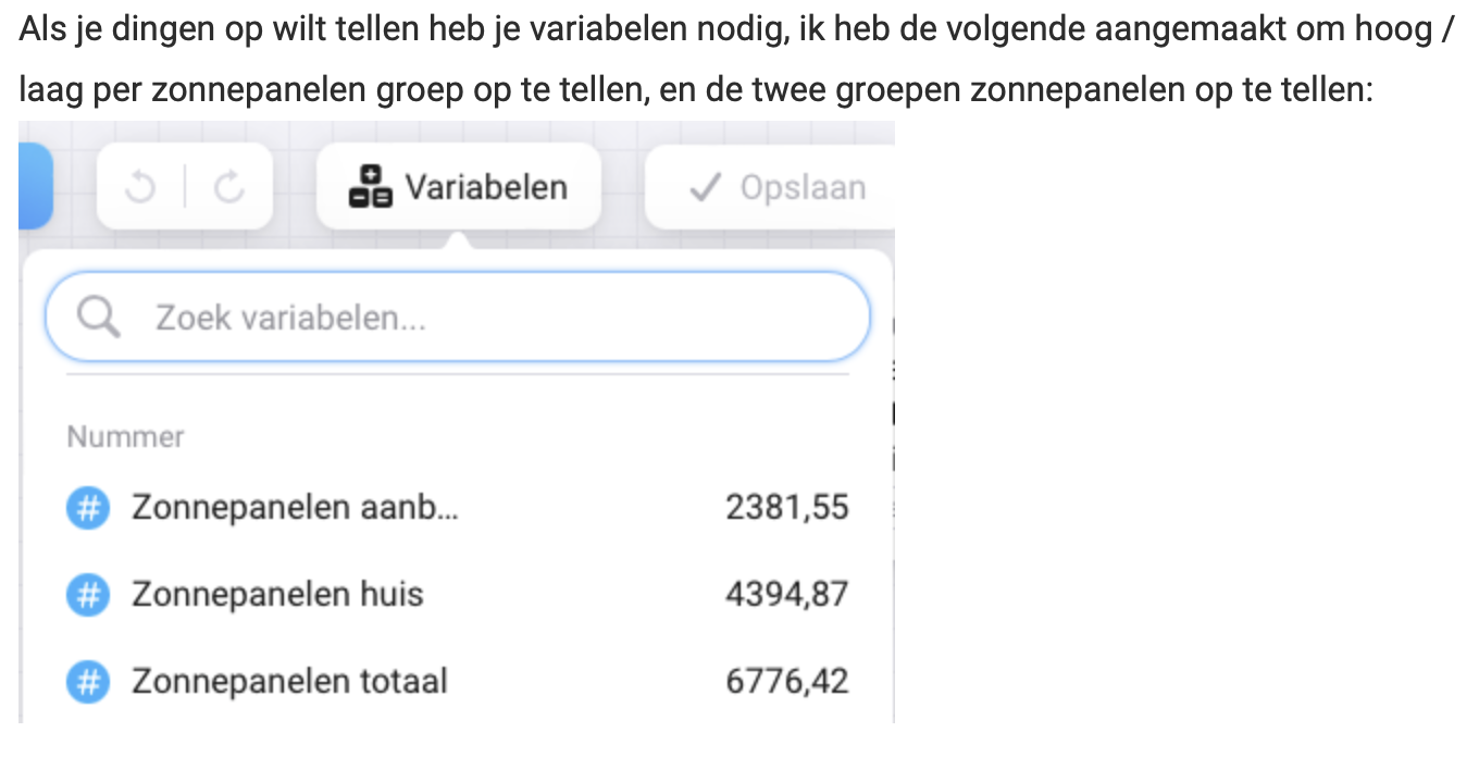

Ik heb toch nog een vraagje. Hoe krijg jij de juiste cijfers in je variabelen?
Je hebt me hier een voorbeeld laten zien met cijfers erin, maar hoe krijg je die erin. Ik neem toch aan dat je die gegevens binnen haalt via CEMM en dat je ze niet zelf hebt verzonnen?!
Ik wil bv T1 en T2 bij elkaar laten optellen en deze cijfers wil ik mijzelf tonen (Afname van het net). En dan T3 en T4 bij elkaar optellen (Teruglevering naar het net).
En het liefst zou ik dagelijks verbruik willen inzien, dat moet ik dan ook optellen en aftrekken van elkaar?! Maar je had het over variabelen aanmaken, als ik het goed heb, en dat lukt me niet helemaal.

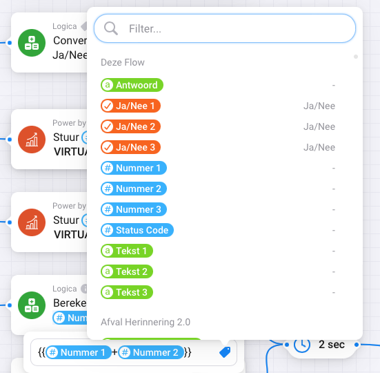

je moet eerst de variabelen aanmaken:
Nieuwe variabele
Voor de waarde vul je een willekeurig getal in. Daarna kan je deze variabele als gewenst uitkomst opnemen in je logica:
Logica variabelen
In het " tekst" veld kies je de berekening die je wilt maken. Een berekening doe je als volgt in het tekst vak: {{ + }}. Rechts in het tekstvak zie je een label waarop je kan klikken, dan krijg je alle mogelijke variabelen in beeld met bovenaan degene die in je huidige flow voorkomen:
Alles wat blauw is kan je gebruiken voor een berekening. Als je verder naar beneden scrolt zul je straks ook de variabelen vinden.
Yes, het werkt. Ik wist niet dat je daar gewoon een getal in kon zetten. Beetje vreemd wel, maar ik heb het voor elkaar. Zie nu mijn afname en teruglevering, dat begint al op iets te lijken :slight_smile:
