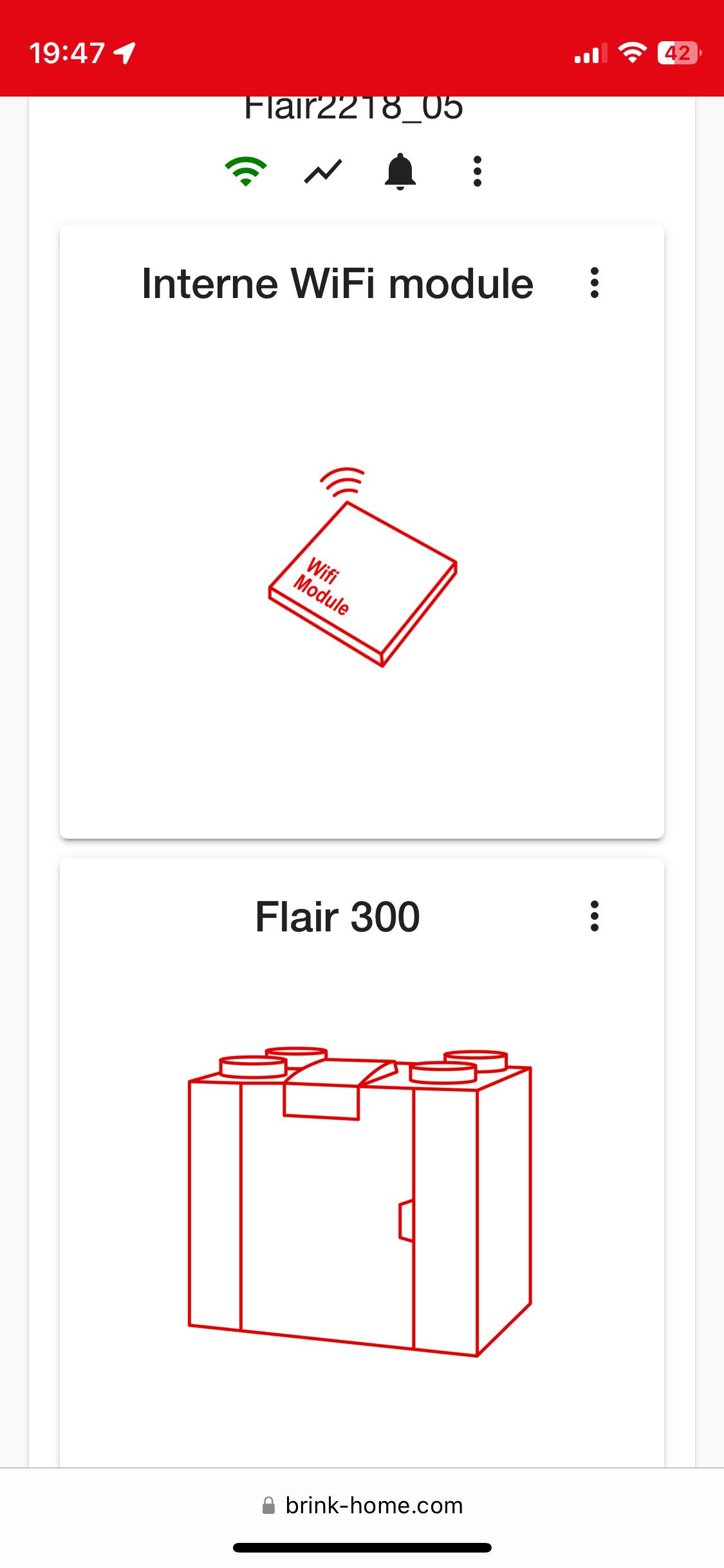

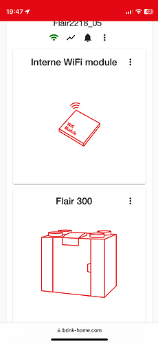

Hey Joeri.
Alvast bedankt voor de moeite!
Ik heb een flair 300
