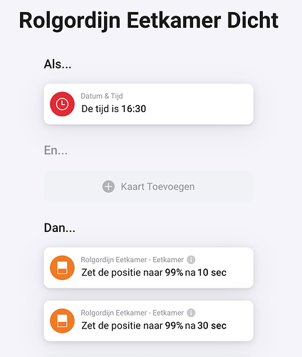

Ik heb een vraag… Ik heb een Homey Pro 2023 en maak oa gebruik van elektrische Brel rolgordijnen. Op ingestelde tijdstippen moeten deze openen en sluiten. Helaas wordt onwillekeurig een “schedule” gemist en gaan de gordijnen of niet open, of niet dicht. Ik gebruik onderstaande flow als voorbeeld;
Zoals te zien is heb ik al een extra opdracht ingebouwd dat de gordijnen dicht gaan echter worden deze dus af en toe niet gesloten. Iemand een idee hoe dit op te lossen of een andere manier van de flow opbouwen?

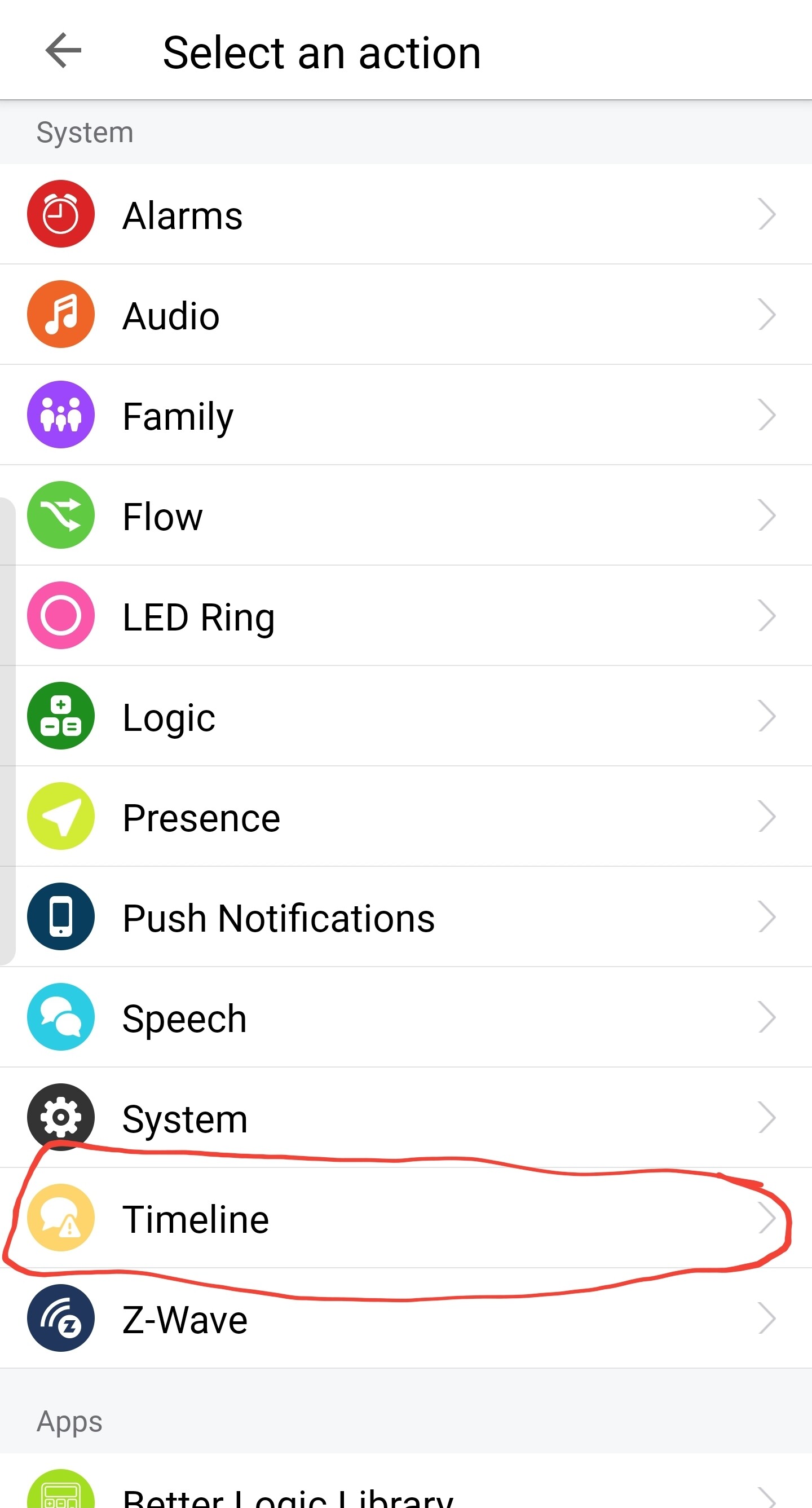

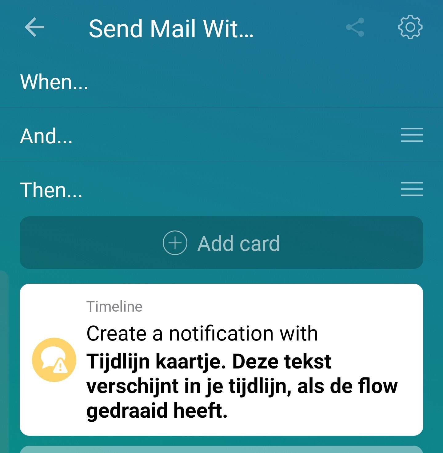

Tip, voeg even een tijdlijn kaartje toe.
Dan weet je of het aan de trigger ligt of niet.
Iets als
Dan…
“Rolgordijn eetkamer naar 95% gezet” [flow naam].
Ik gebruik trouwens dezelfde truuk als jij, met Tuya gordijnmotoren, zo nu en dan missen die dingen ook een commando.
Maar dan gebruik ik wel verschillende waardes naast de vertraagde start, bijv 95% en 100%

Inmiddels is het een aantal dagen goed gegaan achter elkaar. Ook enkele dagen zoals aangegeven een kaartje toegevoegd. Vandaag ging 1 van de gordijnen niet dicht, in de tijdlijn wel te zien dat de flow wordt gestart…
