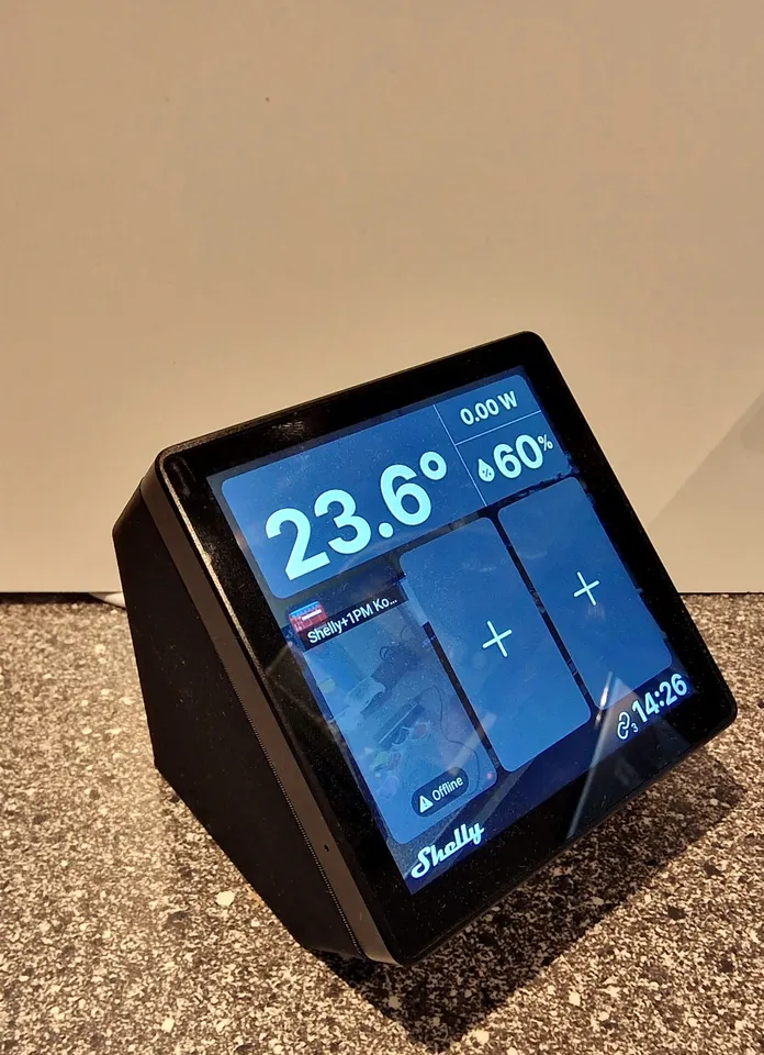

Ich kann dir empfehlen, dass Shelly Wall Display im Auge zu behalten. Sobald es vollumfänglich mit Homey kompatibel ist, bekommst du eine eierlegende Wollmilchsau, für die es sogar externe Gehäuse gibt.

Das Shelly Wall Display steuert selbst gar nichts, ausser eine direkt angeschlossene Lampe.
