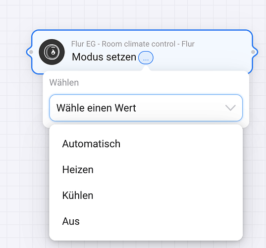

Ach so, über das 2. Matter Device “Room Climate Control” kann die Ziel-Temp gesetzt werden.
Modus setzen geht nicht, dass muss über den Klimamanger in der SHC App gemacht werden.
