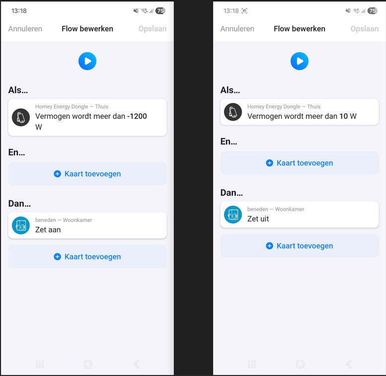

Dit zou volgens mij heel eenvoudig moeten zijn, maar ik raak er totaal niet uit.
Ik heb een homey energy dongle en een tapo 100 stekker.
Ik dacht een flow te maken dat wanneer er meer dan 1200W op het net gezet wordt de tapo aan moet springen.
Als er meer dan 10W van het net gehaald wordt moet de tapo uit schakelen.
Ik heb voorlopig enkel de gratis ‘homey cloud’.
Zo staat het nu ingesteld:
Maar er gebeurt niets. Ik moet ergens iets heel basics missen, wie kan me op weg helpen?
Met negatieve waarden moet je “minder dan” gebruiken (want -1250 is minder dan -1200).
En dit soort flows starten alleen als de waarde verandert en door de ingestelde drempelwaarde heen gaat. Dus van onder de 10W naar boven de 10W, en niet van 20W naar 25W (want dan gaat ie niet door de drempelwaarde van 10W heen).
Als je dat laatste wilt moet je iets anders gebruiken, bijvoorbeeld:
ALS de waarde verandert EN de waarde is meer dan 10W DAN Zet uit
