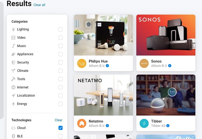

Net nieuw, je kunt nu zelfs per protocol naar apps zoeken. Tik op de filter knop (blauwe knop) onderin.

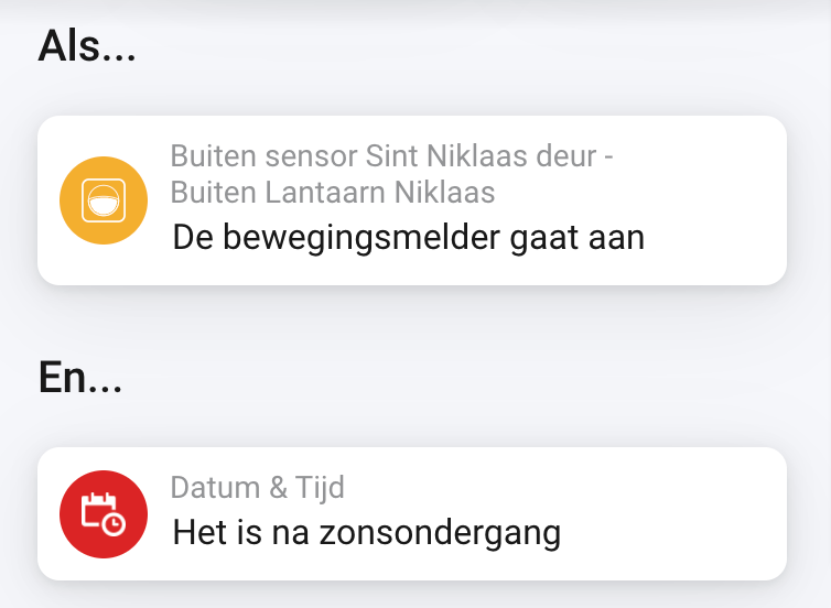

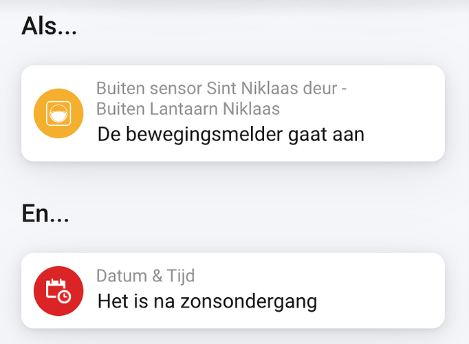

Om te voorkomen dat een lamp overdag aan gaat heb ik in mijn flows ‘zonsondergang’ toegevoegd.
Zo werkt het dus tot 24:00 uur, daarna is het “voor zonsopkomst” en dan werkt niet meer. Dat kan je nog toevoegen met “of”.

3x raden welke app niet naar boven komt als je op zigbee filtert…
Daar maken ze zo geen vrienden mee bij de firma Hue :upside_down_face:
Hij staat onder de categorie “Cloud” trouwens
