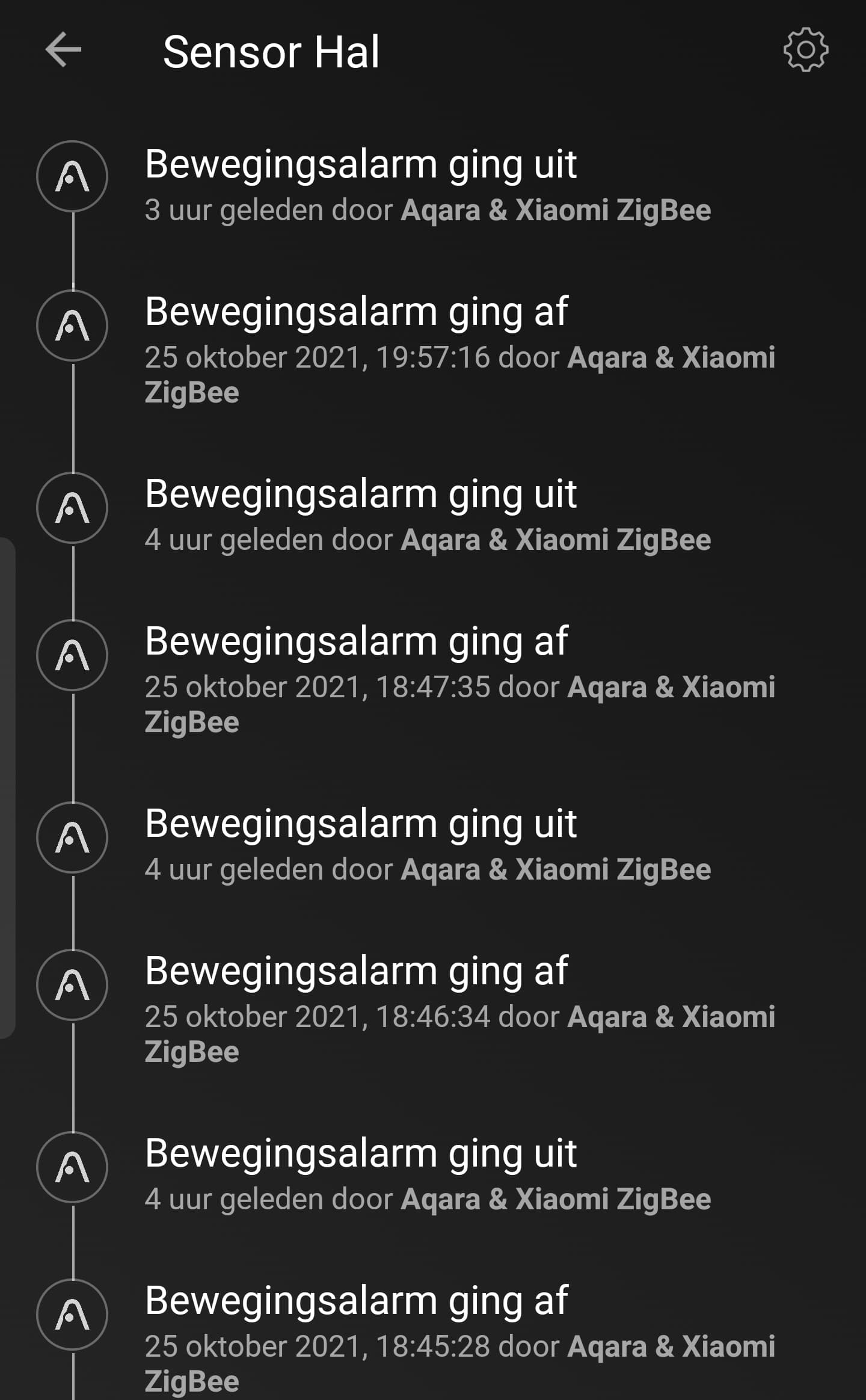

Als de verbinding ergens wegvalt, kun je, met deze constructie, naderhand in Homey terugvinden of er in de tussentijd beweging is gedetecteerd:

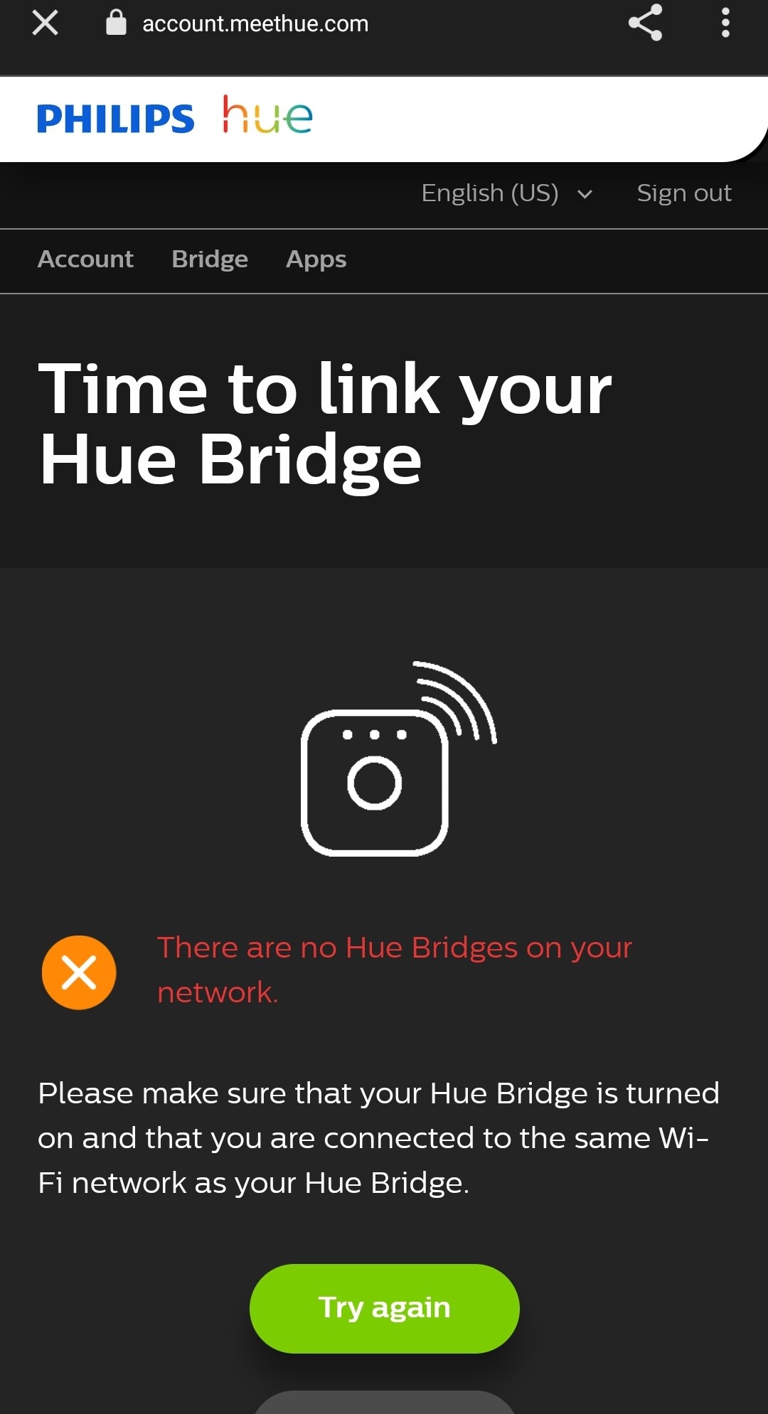

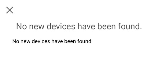

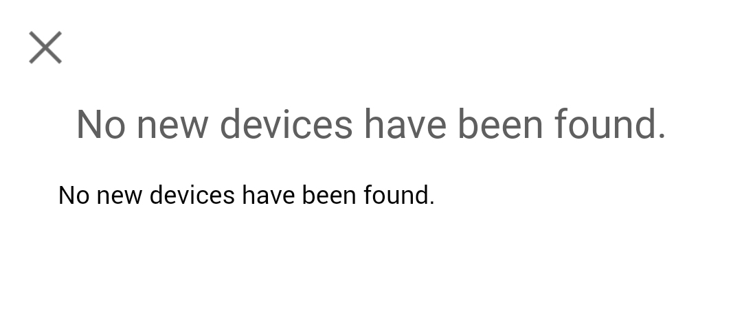

Yep, ik was ook verbaasd maar net even een Hue Light (Heb ik niet) aan mijn Homey (Cloud) toevoegen:
Dan komt bij de Homey Cloud de MeetHue.com Cloud Autorisatie. (Geen Bridge :wink: )
Doe ik hetzelfde voor de Homey Pro: (Weer geen Bridge!)
Ja die laatste probeerde ik ook net idd…
