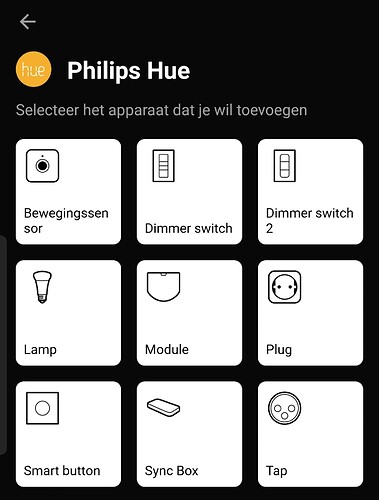

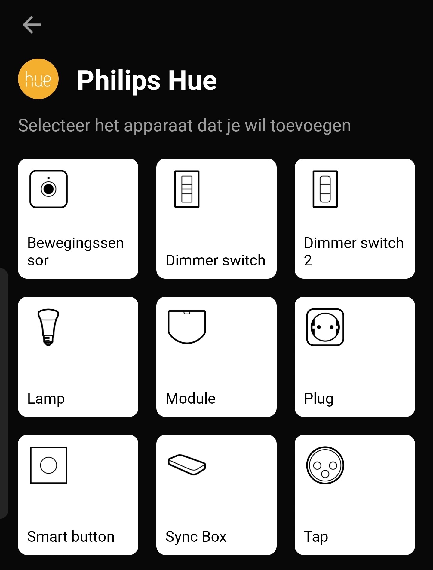

Vanuit thuis kan ik in elk geval geen Spaanse Hue sensor koppelen aan de Homey cloud: bij “verbind apparaat” kan ik wel Philips Hue kiezen bij de merknaam, maar in het venster dat dan opent zie ik alleen een Hue lamp en een Hue Plug, maar geen motion sensoren. Misschien lukt dat wel als ik in Spanje ben?
Homey Cloud ondersteunt geen Hue sensoren op het moment.
Hè crap, ik weet het, en toch tuin ik er weer in met die Homey cloud :zany_face::woozy_face:
ships, dan heb ik er ook niets aan, of zou het met de Homey Pro dan wel werken?
Jazeker, met Pro wel. Je kunt dat allemaal zien in de Homey App store als je de juiste versie van de app kiest en in de apparatenlijst kijkt.
