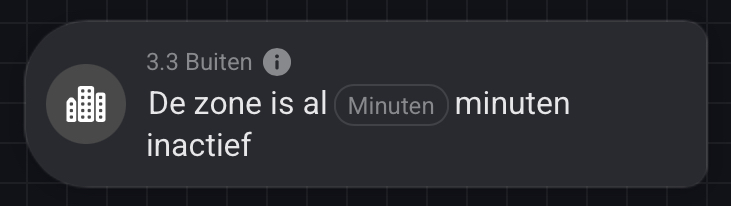

Ik ben al een paar dagen aan het proberen om een flow te maken die goed werkt .
Ik heb nu een flow dat als het 22:00 is dat mijn rolluik van de achterdeur dicht gaat als ook de achterdeur is gesloten .
Dit werkt prima , maar als we nu onder de overkapping zitten gaat het rolluik gewoon dicht en dat is ook logisch wat homey weet niet dat er personen zijn ,
Nu heb ik een hue bewegings sensor gekocht om dat hiermee te kunnen realiseren maar ik krijg het niet aan de praat .
Ik heb het met zandlopers geprobeerd en met zones actief en inactief ,
Wie zou mij kunnen helpen met een voorbeeld flow ?
groetjes william
Ik denk dat je de flow in jouw geval het beste kunt omdraaien:
ALS
De zone langer dan x minuten inactief is
EN
De tijd is na 22:00 uur
De deursensor heeft geen alarm (dus is dicht)
DAN
Sluit rolluik
Voor de ALS-conditie gebruik je de volgende flowkaart, die je vindt in de betreffende zone:
Aandachtspunten:
  • De bewegingsmelder plaats je in betreffende zone en moet zo ingesteld staan dat die de zone-activiteit mag triggeren (standaard is dat geactiveerd);
  • Met een bewegingssensor kun je meestal geen aanwezigheid vaststellen: de sensor reageert alleen als er beweging is. Als je relatief stil zit, zal de sensor geen beweging melden. Als alternatief kun je een aanwezigheidssensor overwegen.
haha dank je , ik heb alleen de EN kaart gepakt van de tijd tussen 23;30 en 05:00 zodat hij niet overdag dichtgaat na de X tijd
