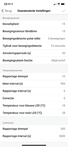

Even aan het stoeien geweest. (Heel simpel eigenlijk) Twee flows, één op de deur, de ander op de bewegingssensor. Op de deur werkt prima, maar op de beweging werkt het niet helemaal. Omdat het op de deur prima werkt moet het wel iets zijn met de bewegingssensor. Ik gebruik een Fibaro balletje, weet iemand de tijd die het duurt voordat deze een nieuwe “beweging” doorgeeft? Als ik het zo bekijk ongeveer een minuut. Dus dan zou je toch met een timer van 150 sec. Goed moeten zitten. Of moet ik het anders interpreteren?
Instellingen sensor:
