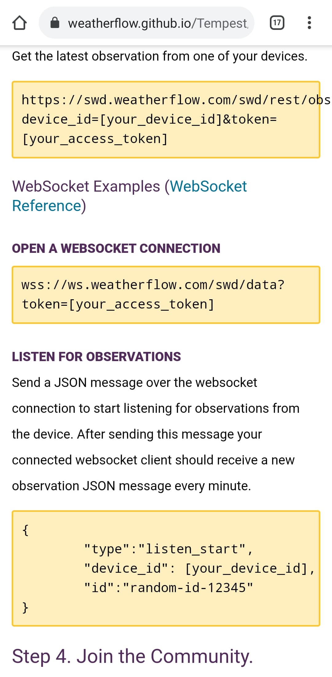

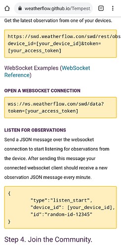

Dat begrijp ik, maar b.v. Netatmo heeft ook zo’n windsensor, maar de cloudservice heeft daar wat ik heb horen zeggen een updatefrequentie van bijvoorbeeld 5 minuten, en Homey vraagt dan ook weer eens in de zoveel tijd de status op bij Netatmo. Dus dan kan het zo maar 5 minuten duren met harde windvlagen voor Homey kan reageren. Dat is nogal een significant verschil met een rechtstreekse koppeling “Als windvlaag > X trek scherm in”. Is hier ook sprake van een periodieke uitlezing of reageert Homey binnen een paar seconden?
Real time gaat niet lukken, er zit gewoon ook een besparende functie in de Tempest anders werkt een accu met zonnecellen niet. Iedere minuut een tiental meetwaardes uitlezen en versturen naar de hub…
Documenatatie geeft het al aan:
En je kunt het ook zien in de data:
Dus statistisch gezien loop je gem. 30 seconden achter… en dan duurt het nog een poos voor mijn luifel met 4m uitval dicht is…
