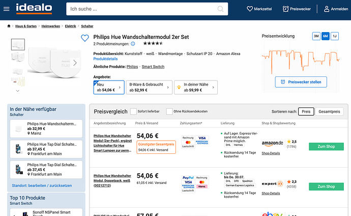

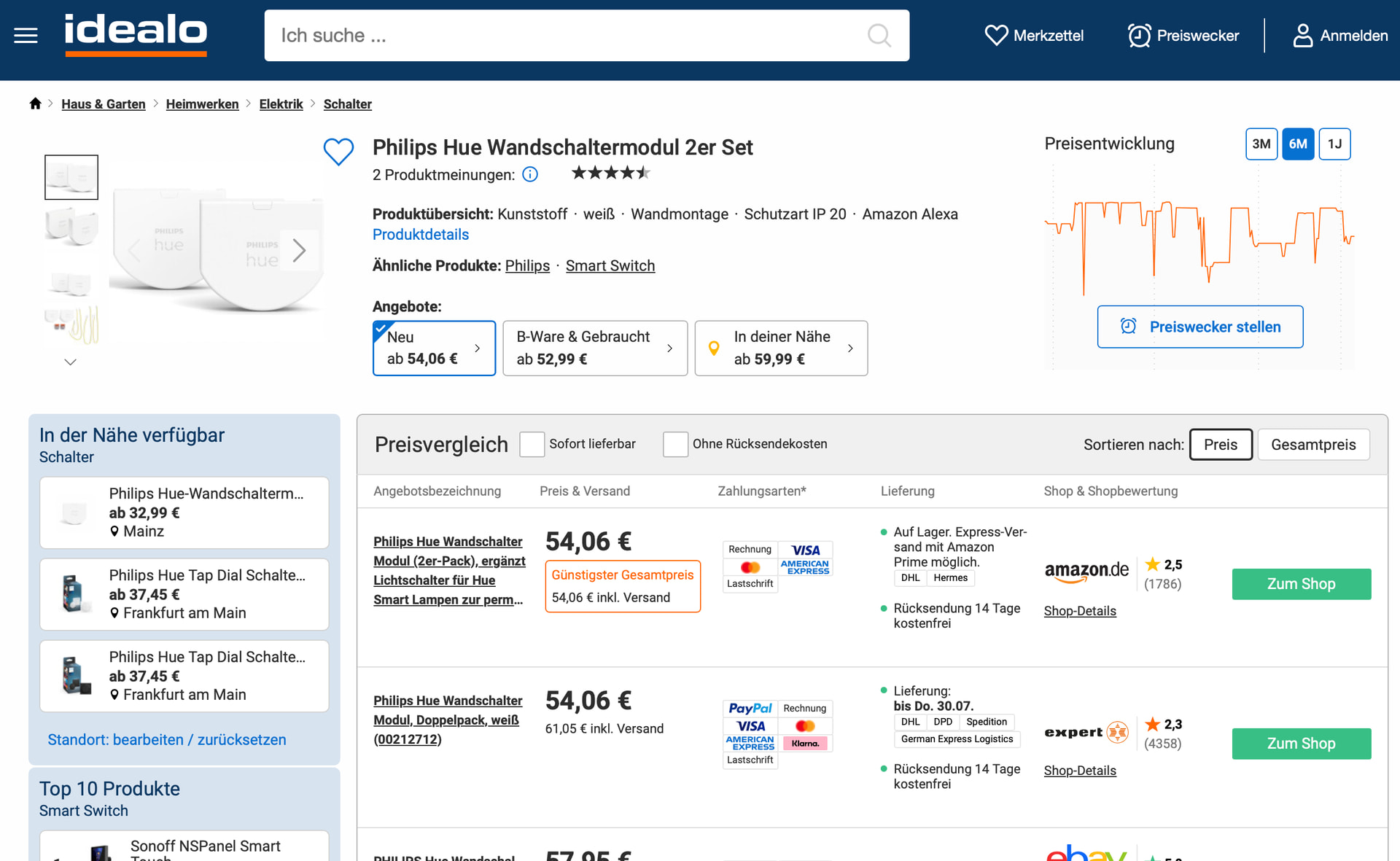

Wie bereits erwähnt, kenne ich persönlich nur die Variante mit den Philips Hue Wandschaltermodulen. Das wären bei 20 Lichtschaltern natürlich eine menge Kohle. Lt. idealo liegt der günstigste Preis für einen Doppelback aktuell bei knapp 54 €. Das ganze x 10 Stk. = 540 €!

Aus meiner Sicht müssen es auch nicht zwingend die von Hue sein, es können auch andere Relais (günstigere) sein (Shelly). Bei den Hue Lampen habe ich die Module von Hue verbaut und bei den restlichen sind Shellys verbaut und noch einige Fibaros, die werden dann ersetzt wenn sie den Geist aufgeben…
