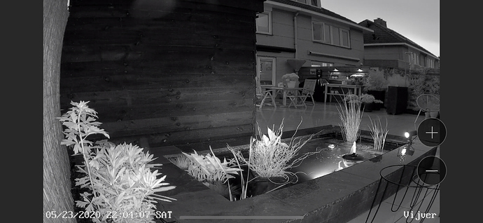

Momenteel ben ik de happy bezitter van een vijver met vissen. Het worden er echter al maar minder. Vele katten komen een kijkje nemen bij de vijver, inclusief onze eigen. Mijn zwarte sluierstaarten zijn bijna allemaal al verdwenen.
Om de schuldenaar te traceren heb ik gisteren een camera opgehangen. Zoals het nu lijkt kan ik de bewegingssensor van de camera zo instellen dat hij alleen reageert indien er beweging op de vijverkant is. Dit is de voorwaarde voor wat ik wil.
Daarna wil ik de katten, vriendelijk verjagen met water. Ik heb bij de vijver een waterbuis liggen, daar wil ik een beregeningsventiel op aan sluiten. Indien er beweging wordt geconstateerd krijgt Homey via een webhook een melding. Op basis daarvan wil ik het ventiel open zetten.
