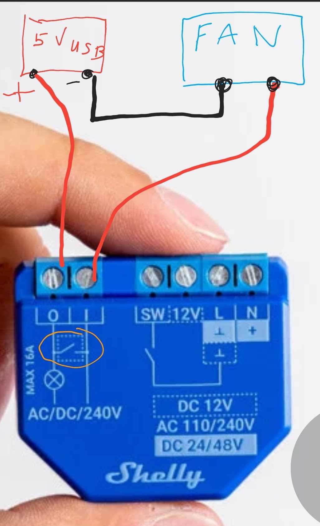

Z.B. dieses Shelly kann mit 12VDC betrieben werden (z.B. mit wiederaufladbaren Batterien):
https://www.shelly.com/en/products/shop/shelly-plus-1
Z.B Batterien + Ladegerät:
https://a.aliexpress.com/_mLNmmhM

Hi Christoph,
Das weiß ich, aber du verstehst noch nicht ganz die Idee eines Relais mit einem potentialfreien Kontakt (dry contact) :blush:
Mit diesem potentialfreien Kontakt kannst du die 5V-Leitung deines Ventilators unterbrechen und so den Ventilator schalten.
Mit der 12V-Batterie versorgst du das Relais.
Das eine ist vom anderen völlig getrennt.
In der Tat keine leichte Aufgabe, zumal am Standort keine Stromversorgung besteht. Es besteht meines Wissens im Moment keine fertige Lösung, nur mit 5 Volt ein Relais smart zu betreiben. Die von Peter vorgeschlagene Schaltung ist funktional, benötigt aber 12 und 5 Volt.

Ja, das ist, was ich zu erklären versuchte. Ee ist keine 5V-Versorgung zusätzlich zu der 12V-Versorgung für den Shelly erforderlich, wie Uwe had Gedanken.
Das heißt, Sie unterbrechen einfach den Draht, der vom 5V-Punkt im Ventilator zum Schalter oder Motor führt :person_shrugging:
Und ja, dafür muss TS schrauben und tüfteln :grimacing:
