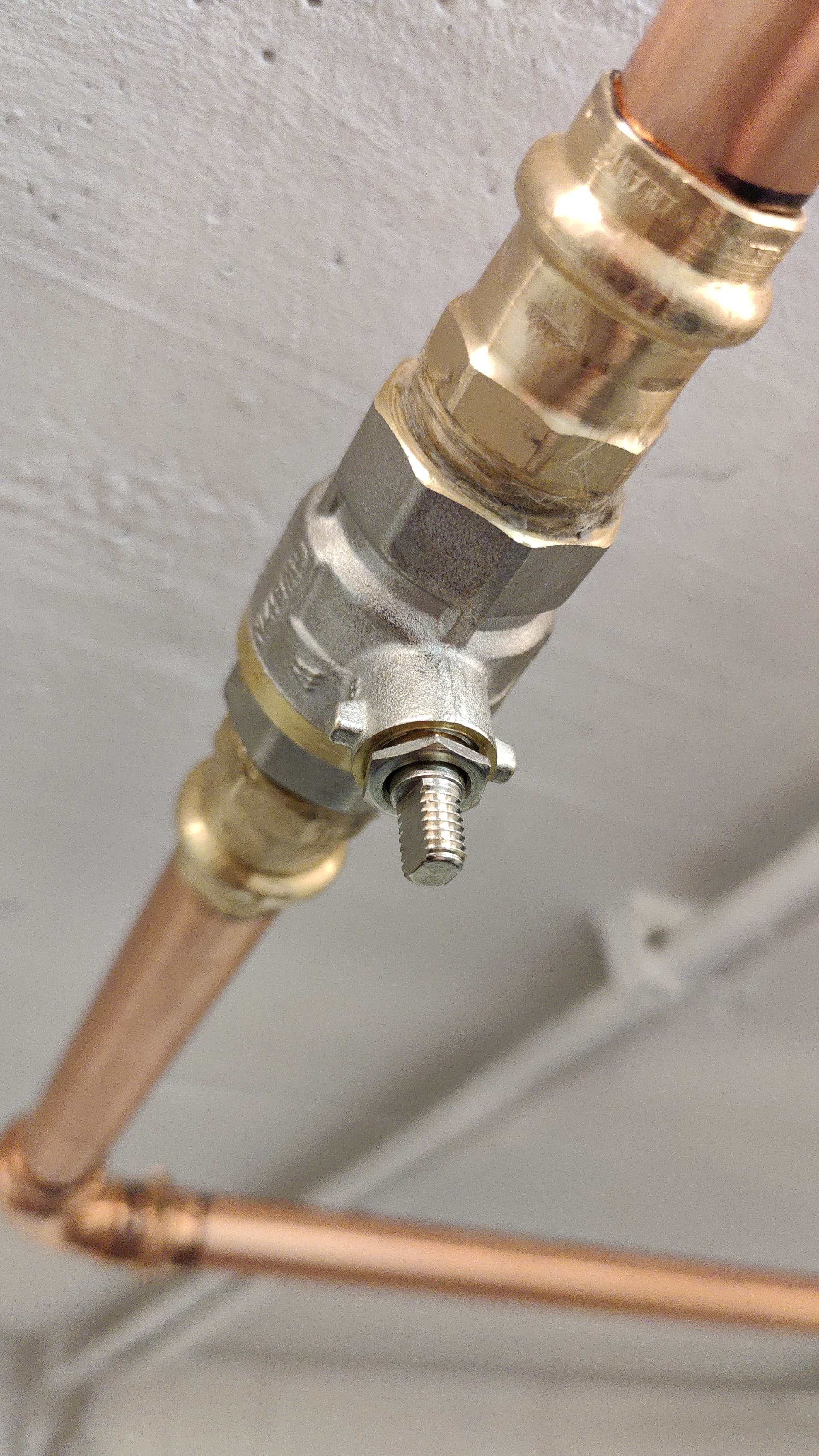

Hat jemand eine Ahnung wie man solche Ventile elektrisch steuer könnte?
Dafür hatte ich mal motorbetriebene Antriebe gesehen, die den Originalhebel drehen. Sah aber nicht sehr zuverlässig aus.
https://www.aliexpress.us/item/1005005499231547.html
https://www.amazon.de/gp/product/B01JJOE3MS/ref=ppx_yo_dt_b_asin_title_o06_s00?ie=UTF8&th=1
