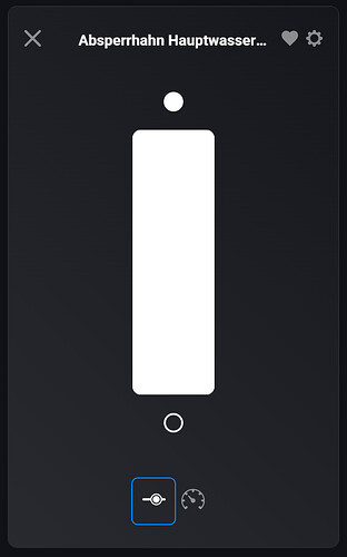

Habe ein Frank Ever Ventil vor einiger Zeit eingebaut und in Homey implementiert. Ich steuere es über Webhooks. Hier ist mal ein Screenshot aus einem meiner advanced flows. Die IP des Ventils ist natürlich auf Deine Situation anzupassen:
Zur Darstellung habe ich ein virtuelles Gerät erstellt:
In der Ventilsteuerung habe ich vier Aktionen angelegt, welche das virtuelle Gerät per Webhook ansprechen. Bei Bedarf kann ich Dir die Aktionsdetails auch geben:
Viele Grüße
