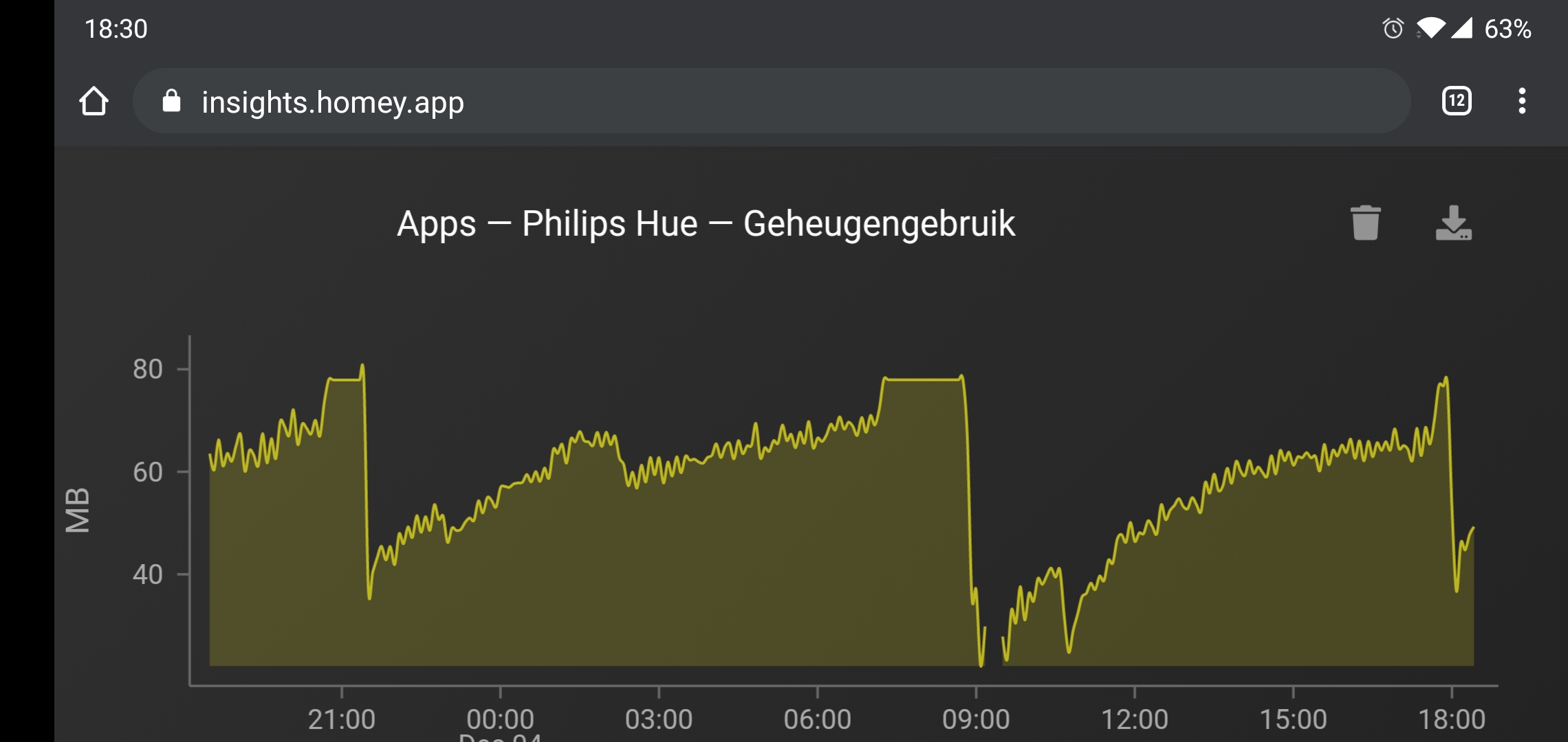

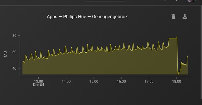

Ff een update hier heb ik het geheugen gebruik over de laatste 6 uur

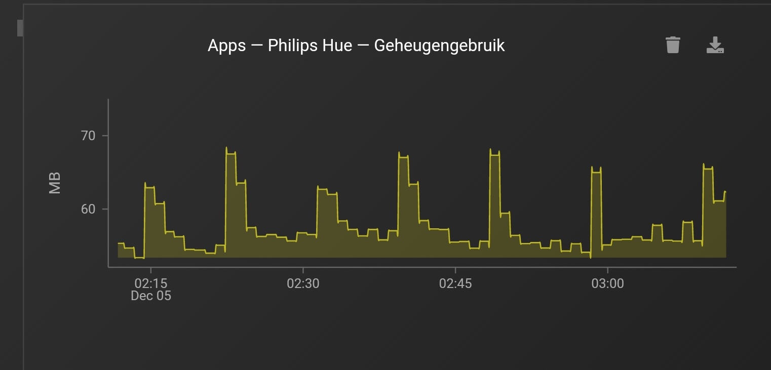

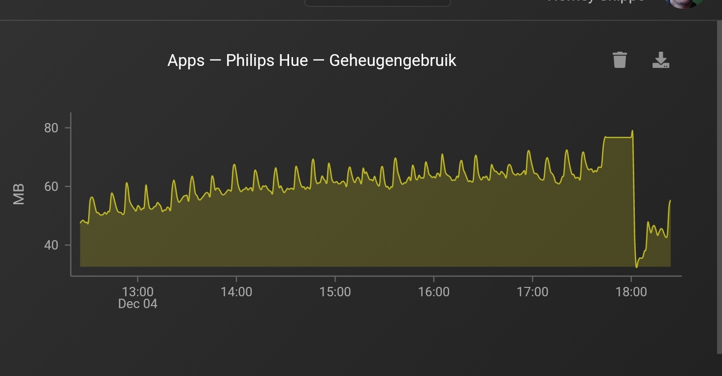

En hier nog 1 over 24 uur waarbij elke dip in het geheugen gebruik een ervoor is met de betreffende errors
Ziet eruit alsof de memory leak in de Hue app nog steeds niet helemaal gefixt is en dat Athom een harde limiet van 80MB heeft ingesteld waar de app niet bovenuit kan komen (en als de app dat probeert crasht 'ie).
