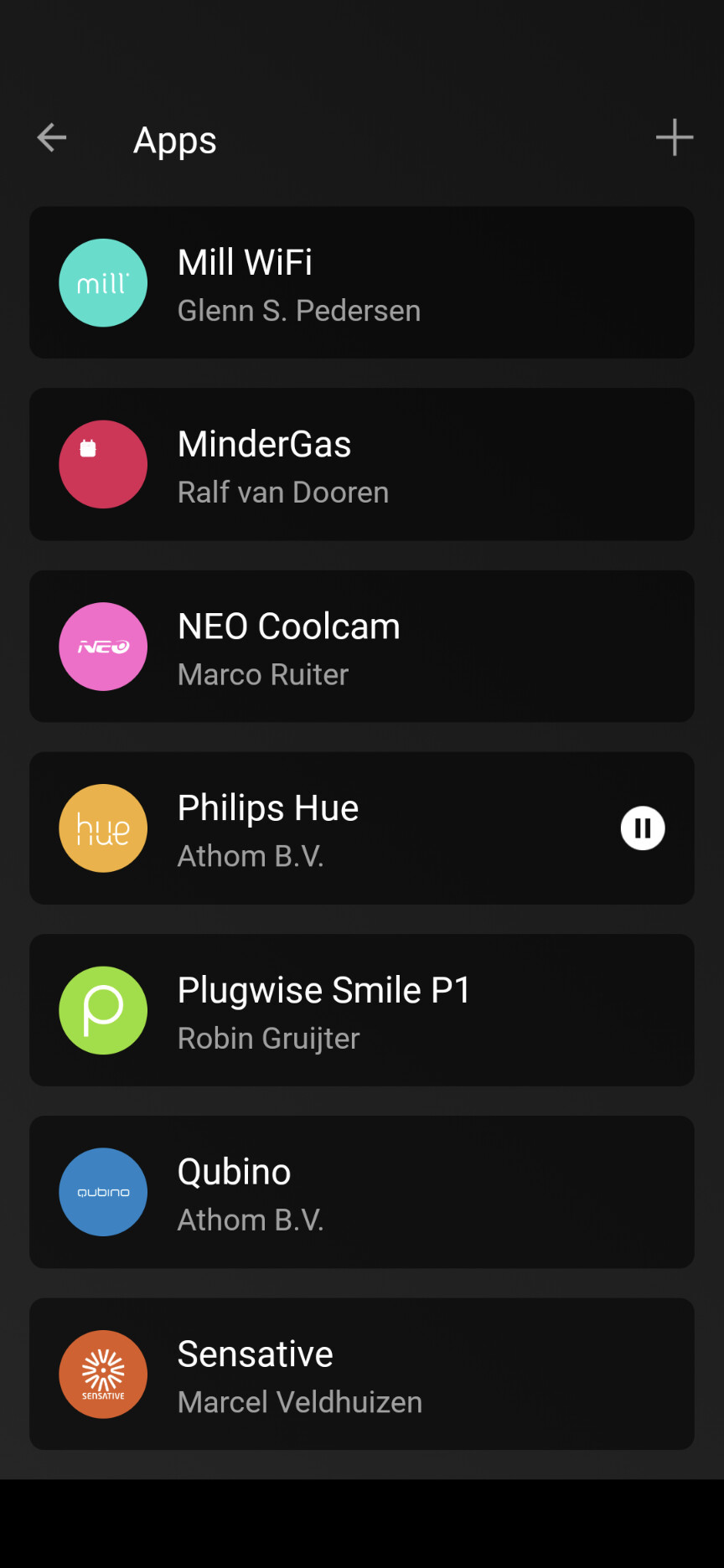

Hoi mijn Hue app van athom gaat steeds in pauze stand de laatste tijd, mijn huis beveiliging zit hier ook aan gekoppeld ( lampen aan ) dus het is best vervelend.
Nog nooit problemen gehad tot nu toe.
Homey early 2016
Firmware 5.04
App versie 5.2 ( Hue van athom)
Ik heb de Homey al eens opnieuw gestart, app opnieuw geïnstalleerd maar het probleem blijft, iemand enig idee?
